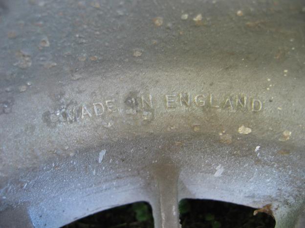

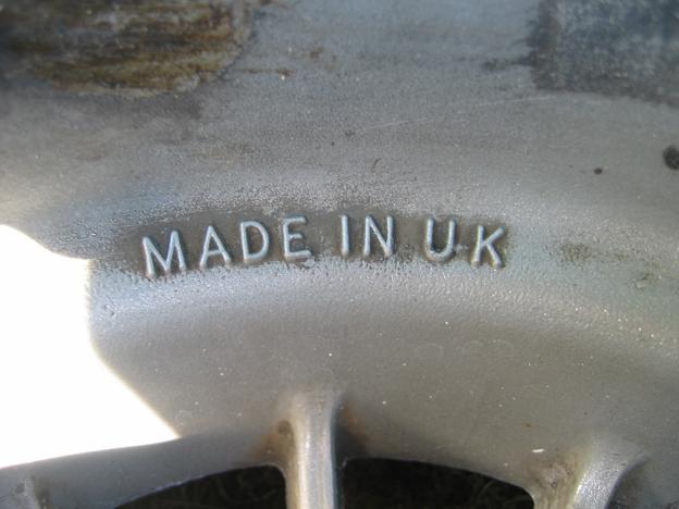

  • an die felgenexperten:

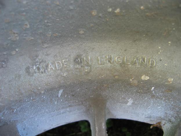

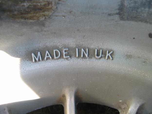

    Ich hab mir n satz exacton felgen besorgt
    diese haben aber in der markierung unterschiede
    1. typ: (markierungen im uhrzeigersinn) Made in Uk-Fam 8932-HT(stempel)-5x10x610 Inset-69x(stempel)-4N33B(stempel)-E/F
    2.typ: (uhrzeigersinn) Made in England-EXACTON-P 72 x-5x10x610 Inset-DIE No 3913/2-Fam 8932
    Wie erklären sich diese "gravierenden" (haha) unterschiede??
    sonst sind die felgen völlig identisch

    es kommt glaub ich nur auf die Bezeichnung FAM8932 an.
    Meine Ich auch.
    Die Felge wurde ja anfangs für die "Spezial" Modelle hergestellt.
    Und später wieder für die "Mayfair Sport" Modelle.
    Vieleicht rührt daher die unterschiedliche Bezeichnung?
    Original übriegnes beim Mayfair Sport nur als "ZIFF.20 U.21 A. FELGE 5.00CX10" eingetragen.

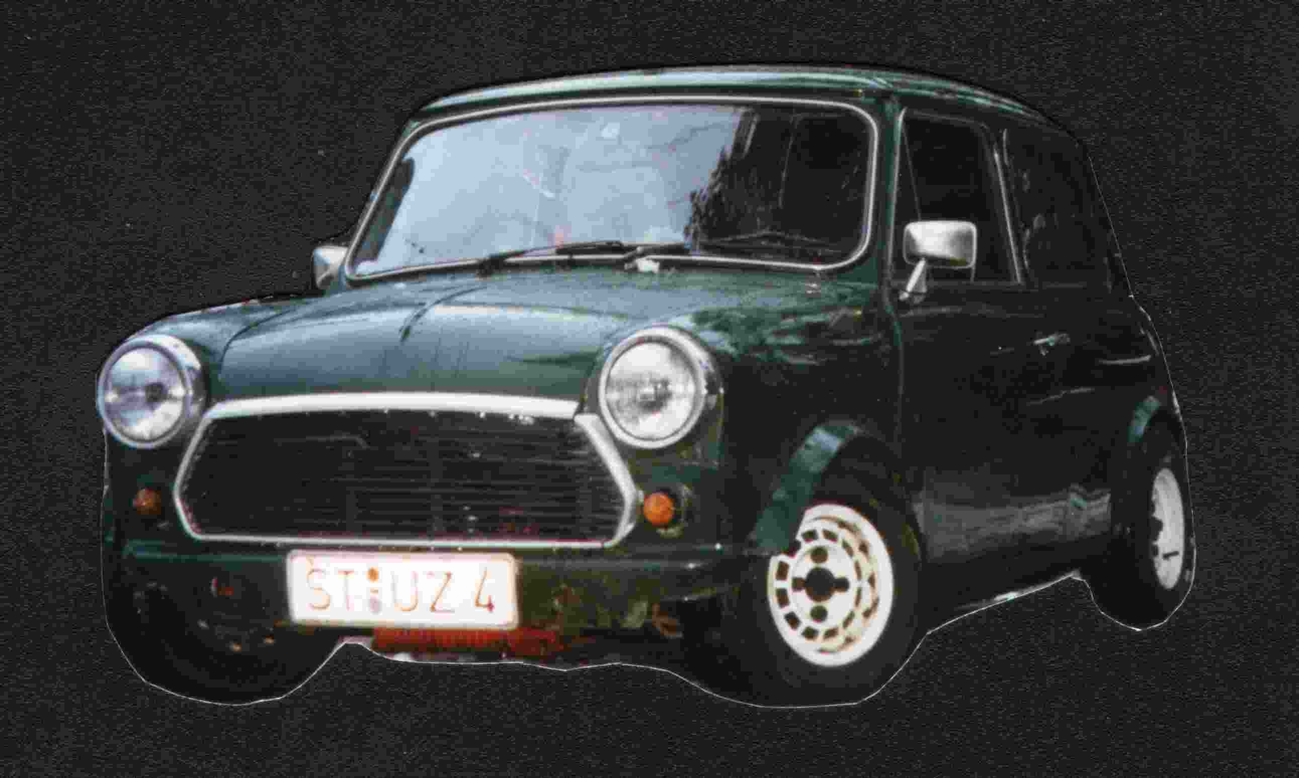

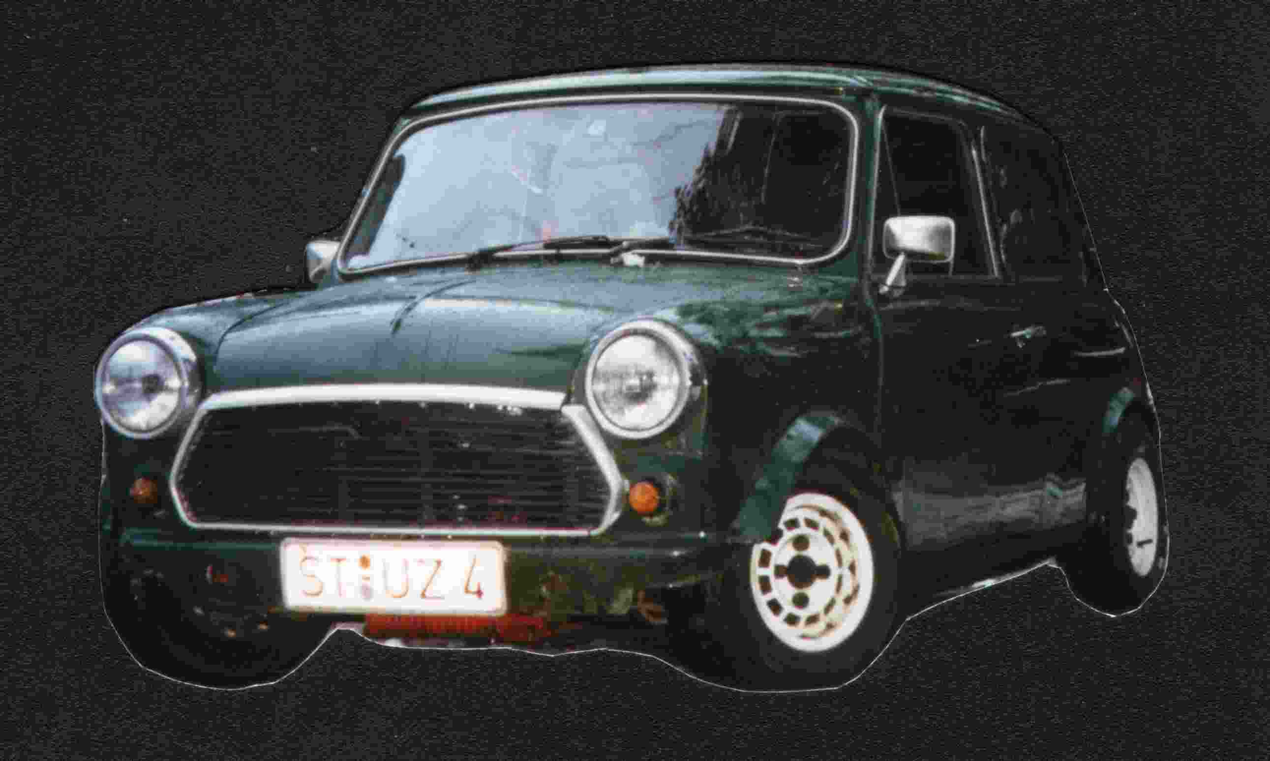

    hab meine damals mit dem hellsten weiß lackiert, welches ich kriegen konnte...das sah zu jeder Wagenfarbe verdammt geil aus!!!
    Inno-Uwe
    ich hatte doch noch ein Foto....?

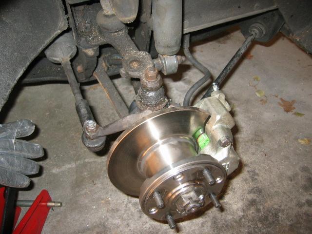

  • oh mannsen, ich hab mir heute den cooper s umrüstsatz bestellt, bin schon ganz aufgeregt ;)
    by the way, wie lange braucht man so, um jetz die scheiben und die sättel auszutauschen, mit dem umbausatz von minimotorsport für 468.98??
  • soll da ein 10 Zöller umgebaut werden? Dann würde bei dem Preis bestimmt was fehlen. Oder sind da Gebrauchtteile dabei? Beim Umbau von Trommel auf Cooper S schätze ich ja nach Glück, Talent und Werkzeug einen halben bis ganzen Tag. Gruß aus Mainz René
  • Jonathan geht von 12" auf 10" Scheiben.
    Von demher dürfte sich der Aufwand in Grenzen halten.
    Ich würde 1/2 - 1 Tag schätzen.
    Und nich die Bremsschläuche verdrehen ;)
