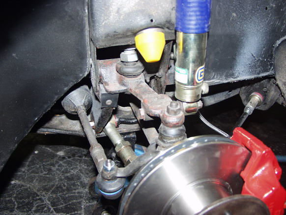

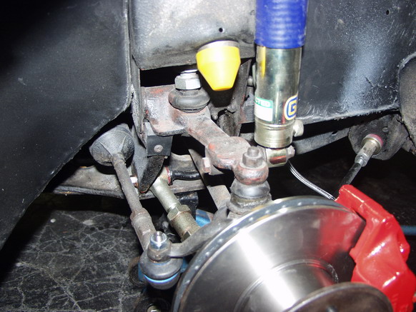

    Am serienmäßigen Fahrwerk lässt sich leider außer der Spur vorn nicht viel einstellen. Auf jeden Fall würde ich die Gummibuchsen in den unteren Tragarmen kontrollieren bzw. gleich gegen Polyurethan ersetzen,ist nicht teuer siehe hier
    http://www.minimotorsport.de/etk_detail.asp…ummer=SPF%2D098
    und einstellbare,verstärkte Zugstreben
    http://www.minimotorsport.de/etk_detail.asp…lnummer=21A1091
    mit neuen,härteren Buchsen montieren.
    http://www.minimotorsport.de/etk_detail.asp…mmer=C%2DSTR629
    Damit kannst Du schonmal die wichtigere Vorderachse halbwegs gleichmäßig einstellen,was das Fahrverhalten meistens schon deutlich verbessert.Schon bei neuen Minis waren die Fahrwerksdaten rechts und links deutlich unterschiedlich,sei es durch krumme bzw schief montierte Hilfsrahmen oder große Fertigungstoleranzen und mangelnde Endkontrolle.Viele sind extrem überrascht,wie sich das ohnehin sehr gute Fahrverhalten des Minis dadurch gewaltig verbessert!
    Meinen Mini hab ich kaum wiedererkannt,so direkt und "kurvengeil" ist er geworden!!

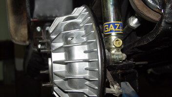

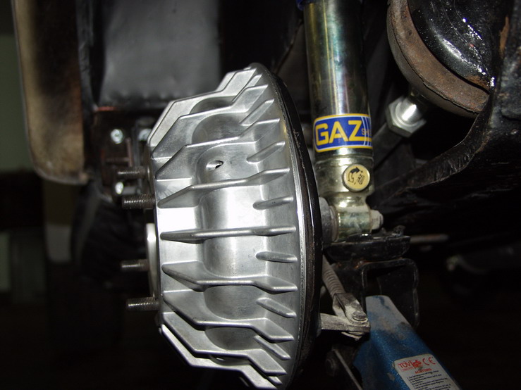

    Nach Geldbeutellage habe ich dann noch einstellbare HeavyDuty-Tragarme in Verbindung mit Hilos und einstellbaren Dämpfern montiert,hinten ein Spur-&Sturz-Kit,Rahmenlager aus PU und Minifin Alubremstrommeln.Der vordere Hilfsrahmen ist natürlich festgelegt mit Alu-Donuts und massiven Rahmenhalterungen und Teardrops.
    Die ersten Schritte mit Buchsen und Zugstreben sind aber am effektivsten!
