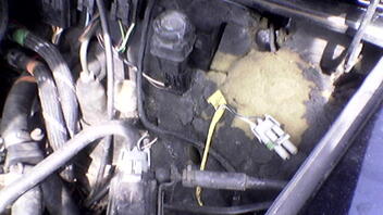

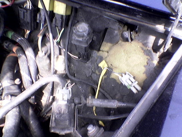

    In meinem Motorraum gibt es einen Stecker, den ich nicht zuordnen kann und der einfach in der Gegend rumbaumelt.
    93er SPI mit 63PS.
    Der Stecker, den ich meine (siehe auch Foto, sorry wegen der schlechten Qualität, hab ich vorhin schnell mit dem Handy gemacht) ist grau und hat zwei Zuleitungen.
    Das ominöse Teil befindet sich von vorne betrachtet rechts oben im Motorraum. In der Nähe des Crash-Schalters. Kann man auf dem Foto glaub ich auch erkennen. Ein ähnlicher Stecker kommt aus dem selben Kabelbaum und steckt unweit davon in einem schwarzen Gegenstück (ist auch auf dem Bild zu erkennen!)
    Muss der irgendwo rein? Hab ich da was übersehen?
    Freue mich über klärende Antworten.
    Viele Grüße.
    Malte

    Ohne jetzt zu wissen, welchen Schlauch Du genau meinst..falls Du den "Schlauch" bzw. das Kabel hinter dem gesuchten Stecker meinst: Das dürfte das Kabel für den E-Zusatzlüfter sein.
    Der "Schlauch", der in einem großen Bogen über die Kupplung nach links verschwindet ist der Gaszug.
    Und die Schläuche im Vordergrund sind einmal zur Tankentlüftung und zweitens der Spritschlauch selbst.
    MfG
    H.
    PS: Ich würde an Deiner Stelle den Schaumstoff großzügig entfernen - das Teil sammelt bloß Feuchtigkeit und provoziert deswegen Rost!
    PPS: Gleichzeitig würde ich unbedingt links im Bild die Stelle kontrollieren, wo der Heizungsschlauch mit dem Spritschlauch (orange Markierung) und Kontakt kommt. Dort scheuert der Heizungsschlauch schonmal ganz gerne. Zur Abhilfe einfach einen Lederlumpen an einen der Schläuche fixieren.

  • ich mein den schlauch der vom kotflügel her kommt und vorne ein dickeres Stück dranhat. was passiert den wenn der ab ist???

    Der gehört zu Tankentlüftung. Ich habe die genaue Schlauchreihenfolge für den Tank und den Kohlefilter nicht im Kopf, aber auf jeden Fall würden Benzindämpfe in's Freie gelangen, wenn dieser Schlauch vom "Lüftungsventil" getrennt wäre.
  • Danke erstmal an alle für die Antworten, dann brauch ich mir ja keine Sorgen machen, wenn der "über ist". Werd ihn demnächst mal durchmessen, was da so ankommt und ob irgendwie geschaltet oder nicht...
