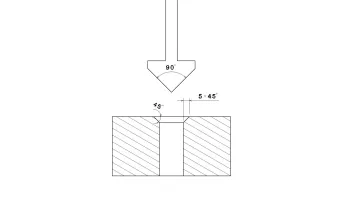

hmh... mag sein daß ich überarbeitet bin, aber es kommt mir so vor, als würden einige Leute einen 90° Senker komisch finden...
So sieht sowas aus, das erscheint mir durchaus geeigent um die Bohrlöcher anzusenken. -

So sieht sowas aus, das erscheint mir durchaus geeigent um die Bohrlöcher anzusenken.Der Senkt dann aber das Loch nicht um 90° an
damit ist soweit ich weis die schneidfläche gemeint oder?
jupp, 90° winkel des Schneidkegels, deshalb ja auch der Name. Warum sollte der das Loch in einem anderen Winkel als dem des Schneidkegels bearbeiten?
Daß man ihne grade (im 90° Winkel zum Block) ansetzt hatte ich mal vorausgesetzt -
Am Werkstück wird eine 45° (zur Werkstückfläche) Fase hergestellt.
Und das passiert dann in diesem Fall richtig mit einem 90° Senker.

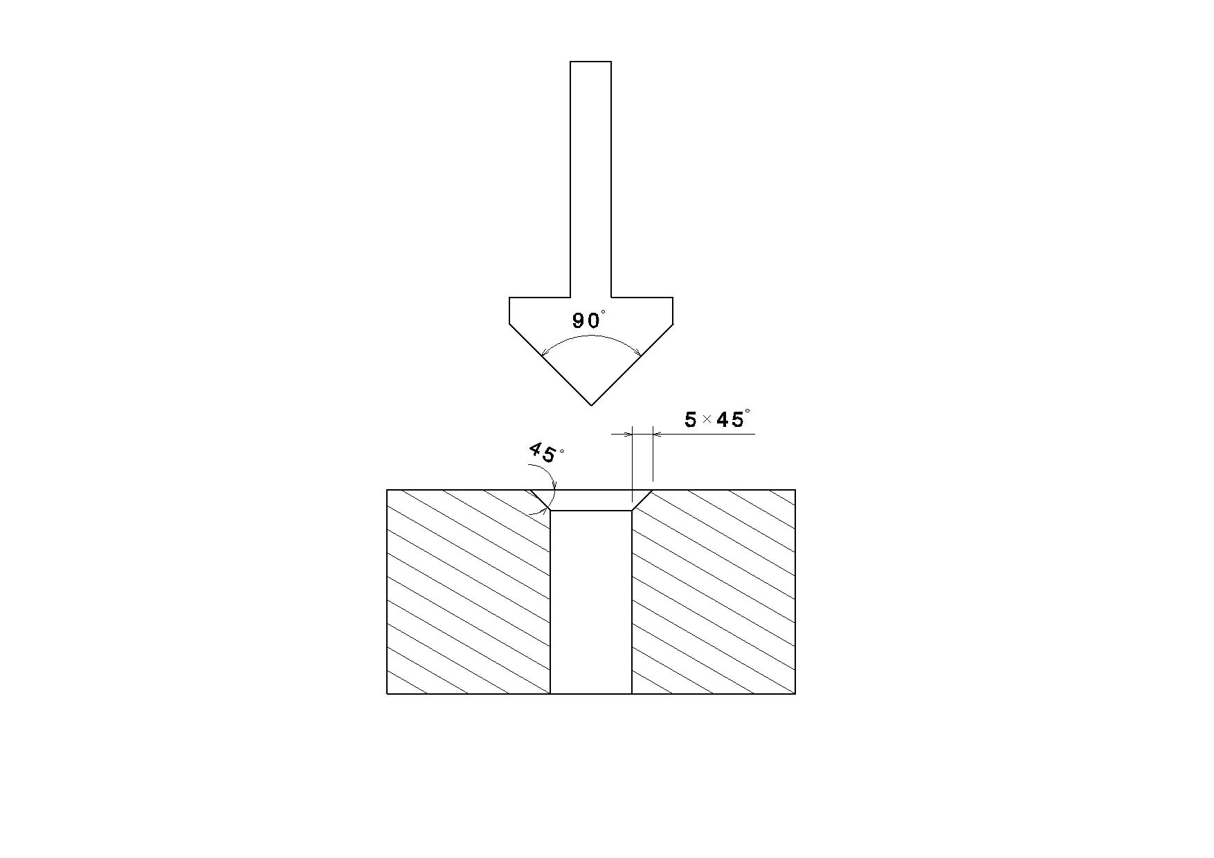

ich hoffe man kann auf dem bild genug erkennen, 90° senker ergibt 45° fase...
mfg florian
