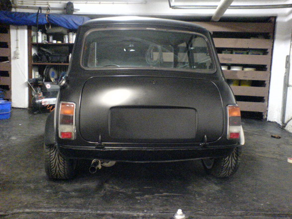

    Und wie die 195er Dunlop SP9000 auf einer Azev 7x13 Et11 Felge aussehen,kannst Du Dir im angehängten Foto ansehen...unter Gr.5 Verbreiterungen mit den breiten MiniFin Alubremstrommeln.
