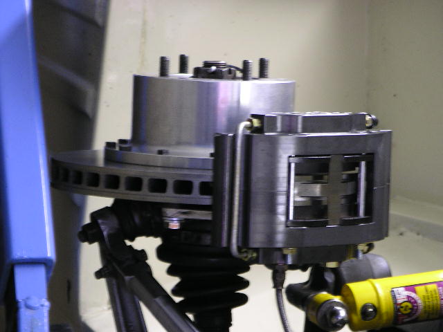

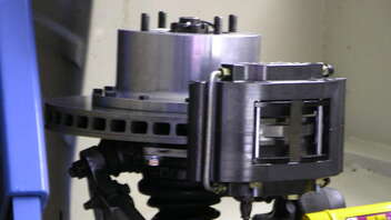

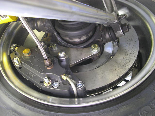

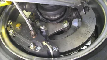

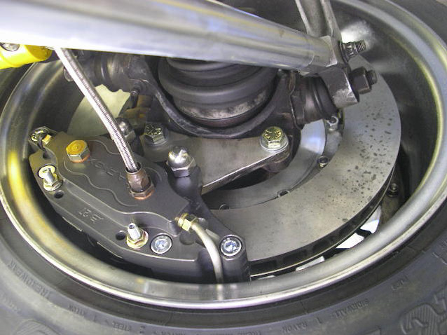

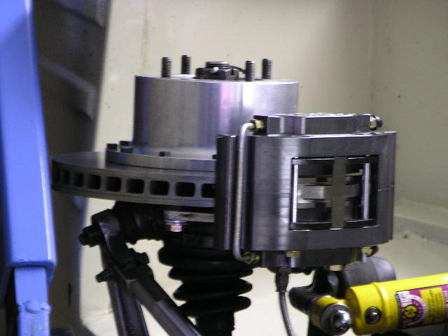

Ahh, alles klar. Tom ist das Problem ganz anders angegangen. Er setzt nicht den Sattel in die Felge, sondern holt ihn raus! Damit wird der Sattel -je nachdem welcher es sein wird- nur noch teilweise in der Felge hocken. Wahrscheinlich wird der Sattel an seiner Aussenkante zur Felge noch eine Rundung haben, so dass das alles mit einer 276mm Bremsscheibe zu realisieren ist. Folglich bekommen die Sättel und die Bremsklötze auch die geforderte Luft.
Die Bremsscheiben mit der rundum Verschraubung gibt es bei Isa racing oder allen anderen Zulieferern für den Motorsport. Sicherlich wird es auch Serienscheiben geben, die so aufgebaut sind. Mit Sicherheit hat Tom die aber noch abgedreht, um alles was geht rauszuholen und eine Unwucht zu verhindern. Samit könnt Ihr "die Regaloption" auch streichen!
LG GIANNI
PS: je nahdem was die Felge jetzt noch für eine ET hat, kann man da vielleicht noch bösere Sachen rausholen

Im übrigen kannst du viele Rennsportbremsscheiben käuflich erwerben, die so gebaut sind und einen Montagetopf benötigen.
Bei mir war es eigendlich anders geplant. Ich habe Bremsscheiben vom alten E23 BMW 745i / 6er CSI genommen, die sind 280mm und haben einen Monstertopf dran, sind gesamt 78mm hoch. die habe ich im Lochkreis mal umgebohrt und über meine Flansche gesteckt. War ne super Lösung, nur leider kratzte die Verschraubung meiner 3teiligen Felgen am Sattel. Da ich dort wegen der Einpresstiefe gerade den Bund abgedreht hatte, konnte ich nun nicht wieder eine Distanzscheibe verwenden. Also Bremsscheiben umarbeiten und Adaptertöpfe bauen.

Dieters (howlowcanyougo) Wahl war schon perfekt, auch nach 10 Stunden Internetforschung stimmte das Preis-Leistungs-Verhältnis und natürlich vor allem die Abmaße. Tarox 6-Kolben Alurennsportsättel aus Spaghettiland. Portokasse reicht aber nicht, da muss schon die alte KAD für weg und so! Aber die ganze Bremsscheibengeschichte kostet mich halt ausschliesslich Zeit, die muss man sonst draufrechnen.

sieht schon groß aus, gratuliere zu dieser Zusammenstellung. Das größte, was ich bisher so gesehen habe, waren 262mm unter 13", und dann auch nur 22 mm dick. Verrätst Du mir noch, welche Felgen es geworden sind? Gerne auch per PN.

So nun aber: Hab meine erste Runde gerollt mit neuer Bremse, alles ist drinne!
Sättel hab ich etwas nach oben geschoben, um Kollision mit meinen Zugstreben auch beim extremen Ausfedern zu vermeiden, weil die Zugstreben bei mir vorne weiter auseinander sitzen!
Rest auf Bildern!

Ich würde behaupten mit diesem sattel kommst du nicht unter 12"-Felgen, weil die Anschraublöcher der Sättel dann zu nahe an den Achsschenkel rücken und du somit Montageprobleme bekommst...
Aber 240mm mit Fordbremssätteln geht unter 12"l... ok, ist nur 1-Kolben Schwimmsattel!
Aber ansonsten sieht das gut aus... gefällt mir...
BTW @ Mokeman: aus was für einem Material sind die Bremssatteladapter?? und wie stark ist das? 12mm? 15 mm?
Bei mir habe ich 1.2436 vergüteten Stahl (Zugfestigkeit 850 N/mm², weichgeglüht) verwendet... 15mm stark...

Adapter haben "nur" 8mm, reicht völlig, vorher reissen die Gussohren von der Radaufnahme, oder die Schrauben. Ist VA. Selbst AP-racing traut sich mit 10mm Aluadaptern!

Hui.. 8mm hätsch bissle angst...
es können bremsmomente von über 600 Nm auftreten...
und da der sattel weiter draußen steht (im radius gesehen) ist die Hebelwirung noch größer...
ich gehe da lieber auf nummer sicher!

vergess nicht auf die längeren Radbolzen zu wechseln..............sah auf dem Bild etwas knapp aus.;)

Ist im Blick, meine Bolzen gehen durch die Felge bis auf 2mm an den Flansch ran, no Prob.. Kannte vor deiner Bremse garnicht Tarox, schönen Dank nochmal!
