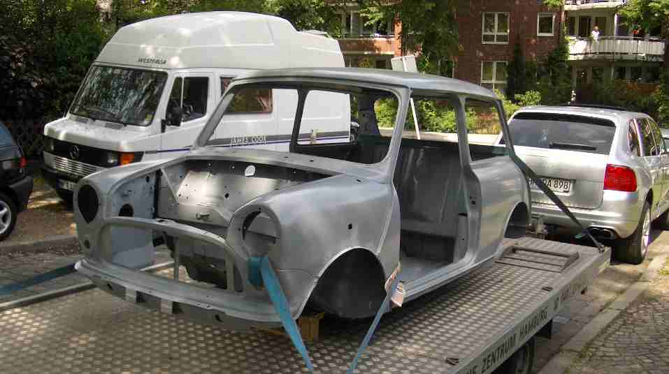

Wie würdet ihr eine rohkarosse transportieren?
Dachte mir, das ich den kleinen auf einen hänger transportiere.
Aber wie sieht das dann mit dem unterboden aus, hält er das gew aus oder soll man eher was weiches drunterlegen?
Oder wie...
Rohkarosse transportieren?

hält das der unterboden sowas denn aus, so eine lange fahrt. meine damit, ob sich der boden nicht verbeult...

alles ,was weich ist oder mehrlagig, bringt Spiel in die Geschichte. Hau das Ding direkt drauf, ausser Du holst es vom Lackieren und willst daher schonen.

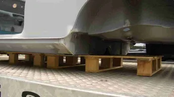

2 querliegende europaletten gehen auch

Vorne einfach 2 Abschleppösen reingeschraubt, hinten (hintere HiRa-Aufnahmen) 2 Ringschrauben von unten montiert ergibt 4 hervorragende Zurrpunkte;)Gruß, Diddi

wenn man verzurrt sollte man darauf achten, dass man nicht nur gegen zug nach vorne und hinten sichert, sondern auch zu den seiten! habe mal gesehen, wie ein lkw seine kohlesäurehaltigen getränke durch die seite verloren hatte! war ne schöne sauerei!
Hi!
So haben wir es gemacht:
Europaletten mit Decken bzw. Wellpappe.
Ging wunderbar.Gruß,
Matthias
Kann Matthias nur recht geben. Habe so meine Karosse von Österreich in die Schweiz geholt.
Aber gut Festzurren mit Spanngurten!:DGrüessli Stefan
