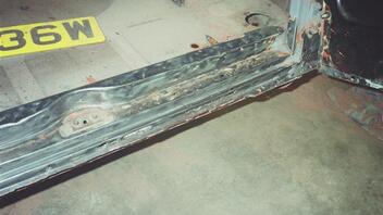

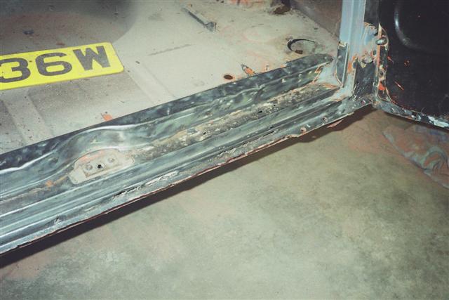

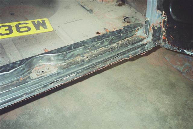

  • OK, habe mal geschaut was ich so finde:
    Hinten Oben:
    Hinten Unten
    Hecktür - hier siehst du was Gazo meinte - die Biegung!
    Grüße, Olli
    *** Die Signatur ist in Urlaub ***
  • Jetzt wird es lustig :) van und estate unterscheiden sich :D
    der van ( blau) hat nur unten die einstellplatte.
    ´Der estate (schwarz) oben und unten
  • Mein Van hat die Einstelldinger oben und unten...
    lars
    Why do the English drink warm beer? Lucas makes the refrigerators.
  • hmm das ist echt lustig. Der Van und der Estate sind beide aus dem gleichen baujahr und wenn man sich mal den Schwung in dem oberen "schloßblech" anschaut dann gibt es da ganz schöne unterschiede
    Selbst der rote Traveller hat unten ein anderes Blech drinnen als der clubbi !
  • Hallo Leute,
    ich lach mich kaputt:D . Und da soll es Leute geben, die meinen, ein Mini wäre wie jeder andere.
    Aber zum Thema. Mein Van mit Traveller-Unterboden(Bj.81) hat auch oben und unten die Einstellplättchen. Wenn die Grundträger bei Gazzo nicht ganz anders aussehen würden, könnter man meinen, das ist irgendwann mal festgepunktet und überspachtelt worden.
    Rüdiger
    http://www.mini16v.de
    PS: Dodo, ich glaube, Du musst Deine Teile in zigfacher Ausfertigung machen, damit das zu jeder Variante passt.
