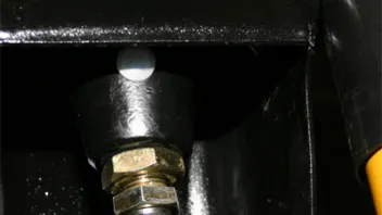

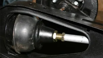

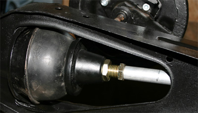

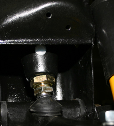

  • Okay, hier die ultimativ kurze Anleitung:
    1) Hinten: Auto hoch, Räder ab, Tank lösen, beide Stossdämpfer raus, Alu-Tröten raus und gegen die zwei "Teller" mit eingesteckter Stange tauschen.
    2) Vorne: Untere Anschlaggummis raus, Auto hoch, Räder ab, Wischermotor ab und zur Seite legen, dicke Rahmenschrauben oben raus, Gummifedern spannen (Spezialwerkzeug), Stoßdämpfer unten ab, Kugelkopf oben ab (Spezialwerkzeug), oberen Querlenker so weit wie möglich nach unten drücken, Alu-Tröten raus und gegen die zwei "Teller" (ohne Stange) tauschen. Wenn die Gummifedern schon seit längerem drin und schön plattgesessen sind, kannst Dir evtl. das Federspannen sparen.
