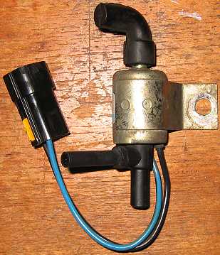

Kennt sich jemand mit der Unterdruckgeschichte an meinem Vergasermotor aus? Bei höherer Drehzahl läuft er sehr rauh. Ich habe festgestellt, dass die Unterdruckverstellung am Verteiler nicht geht. Zwischen Verteiler und Vergaser gibt es hierfür ein Teil, das, scheints, "Benzinfalle" gerufen wird (s. Bild). Das sollte ja wohl Strom bekommen, und den bekommts bei eingeschalteter Zündung jedenfalls nicht. Es wird von einem grünen Kabel gespeist, das im Nirvana hinter der brüchigen Schaumstoffabdeckung im Bereich des Sicherungskastens verschwindet.
Wie kann ich dieses Kabel richten, wann muss es Strom bekommen? Es gibt eine offenbar rein mechanische Benzinfalle als Ersatzteil. Kann/soll ich mit dieser umrüsten?

Leider ist das Foto noch nicht freigeschaltet.
Aber da Du nen 1000er hast, gehe ich davon aus, daß Du keine "Benzinfalle" hast, sondern daß es sich hier um das Magnetventil handelt, welches die Unterdruckverstellung nur im 4. Gang zuläßt. Hatten die sogenennten sparsameren 1000er Minis. Dat brauchst Du wirklich nicht und ist sogar eher hinderlich.
Meine Empfehlung den Unterdruckschlauch vom Vergaser direkt zur Unterdruckdose am verteiler anschließen und alles ist gut.

Das erklärt vieles! OK, die Unterdruckverstellung auf dem Verteiler funktioniert mit kräftig Saugen. Aber, dass das sparsamer sein soll, leuchtet mir noch nicht ganz ein. Ich kanns ja jetzt mal ausprobieren. Vielen Dank, hast mir echt weiter geholfen!

Wie schon gesagt, leg dieses nutzlose Ventil lahm und verbinde Unterdruckdose und Vergaser direkt.
