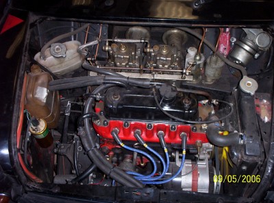

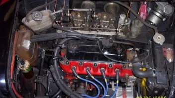

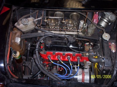

  • Hallo aus dem hohen Norden,
    Ich kann nur aus eigener Erfahrung sagen das es vorausgesetzt gut abgestimmt( Prüfstand) eine super Vergaseranlage ist.
    Hat bei unserem Rennmini gut 10PS mehr gebracht als mit einem normalem 45er Weber. Die Leistung ist bei unserem Motor ab 3000U/min vorhanden.
    Für einen Rennmotor kann ich dir die Weber split nur empfehlen.
    Letzes Wochenende in Schweden ( Sturup Raceway) hat es sogar für eineige 911er gereicht :D
    Gruß Leif

  • Moin Mädels :) ,
    ich fahre einen 40´er Weber (mit "unmöglicher" kurzer Ansaugbrücke) im Alltag.
    Aller Unkenrufe zum Trotze (Leistungsausbeute zu gering, Einstellung schwierig, nicht Artgerecht :D , etc.), eine feine Sache.
    Sicherlich gibt es sinnvollere Maßnahmen, wenn soetwas für `nen Haufen Geld gekauft werden müßte, aber wenn es ohnehin vorhanden ist:
    Einbauen,
    Adrenalin erzeugen :D ,
    anschließendes Gefühl, glücklicher Zufriedenheit genießen :cool: ,
    und gut iss` .
    Schönen Abend noch, Birdy
