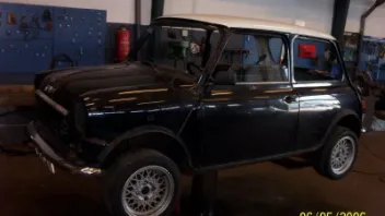

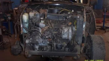

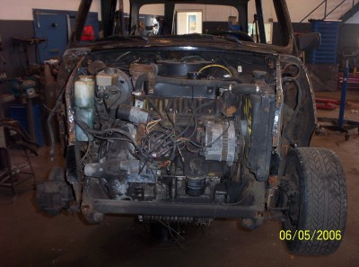

    habe am Wochenende einiges geschafft:
    Metro Motor gereinigt und lackiert (technisch ist er in Ordnung)
    einen guten Hinterachsrahmen lackiert, gewachst und beide Schwingen überholt ;)
    Karosserie:
    Front, Dreiecksbleche, Außenschweller entfernt.
    Heute gleich nach der Vorlesung geht es an schweißen ;)
    Hier die ersten Fotos

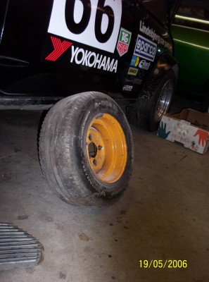

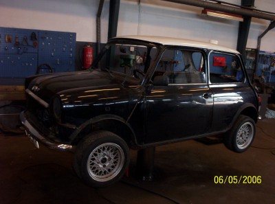

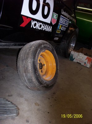

  • Wie es wohl aussieht habe ich die Wette verloren.:( Habe einfach zu wenig Zeit fü den kleinen. Es sind zu viele Dinge dazwischen gekommen. Prüfungsvorbereitung fürs Studium, Motorschaden bei unserem Rennmini und die Freundin die lieber mit mir an den Strand wollte.
    Der jetzige Zustand ist:
    Karosse:
    linke Seite fertig geschweißt, rechte Seite Bodenblech vorne und Schweller schon rausgetrennt. Werde am Wochenende weiter machen.
    Technik:
    Metromotor einbaufertig, Hinterachsrahmen mit Schwingen komplett überholt und lackiert. 10 Zoll Bremsanlage zerlegt gereinigt lackiert.

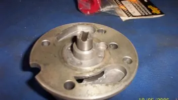

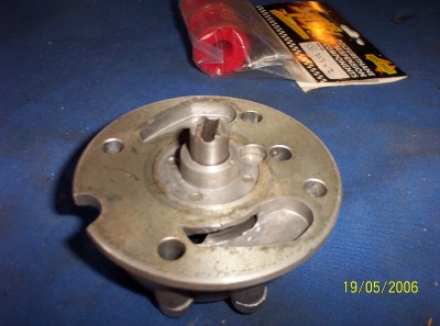

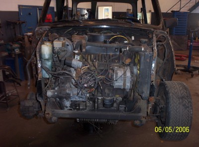

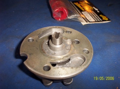

    Hier noch ein paar ältere Fotos
    ( auch der gebrochene Ölpumpenantrieb des Rennmotors:eek: )
