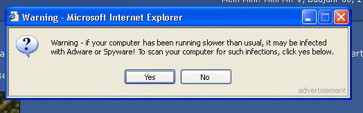

Hatt jemand schonmal sowas gesehen? (Anhang)
Das Fenster lässt sich nicht schließen, dann gehts immer auf eine Wepsite von Spystormer oder so..
Hab die Meldung nur über den Taskmanager weg bekommen.
Was soll da sein????
Hi 1,4 Turbo,
da hast Du Dir wohl was eingefangen
guggst Du: http://www.bsi-fuer-buerger.de/abzocker/05_05.htm
Aber keine Angst, da gibt es Tools zur Entfernung:
Hier: http://www.lavasoft.de/german/software/adaware/
Dein Progrämmchen ist wohl nicht bösartig, sondern eher zum Zwangserwerb von Abwehrprogramm nach Panikmache.
Hast Du kein vernünftiges Virentool??
Lass mal Ad-Aware drüberlaufen, Du wirst erstaunt sein was da noch alles rauskommt.
Thomas

Also nochmal zum Verständniss:
Diese Meldung stammt nicht vom System sonder ist die eigentliche Spyware oder Adware. Richtig?
Das schließ ich jetzt mal daraus das es keine Möglichkeit gab diese Meldung zu schließen, sonder sich dahinter ein Link zu dieser Antispywarefirma verbirgt.
1. Mistware einschmuggeln
2. Iexplorer wird langsam
3. Misteriöse Systemmeldung(gefaked)
4. Dahinter Link zum Verursacher der auch gleich die "Lösung" bietet.
Richtig so? Das ist ja im höchstem Maße illegal.

jepp, genau so isses

Also Adaware hatt 42 suspekte Teile gefunden. Darunter 1 Trojaner
