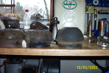

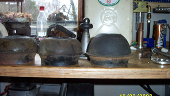

  • Mein Mini lag bis vor kurzem vorne auch noch total tief - Bis ich die Federgummis gewechselt habe.
    Nach 125 tkm waren die ausgebaut mehrere cm tiefer als die Neuen,...
    Nach dem Umbau war das Auto vorne bis er ein paar km gelaufen war furchtbar hoch, mitlerweile ist er aber wieder auf normaler Höhe angekommen.
  • Witzig, ne?
    Das ist aber normal beim Mini. Das Gummi-Fahrwerklegt sich selbst tiefer - besonders stark an der Vorderachse (wegen des höheren Gewichts). Dadurch ändert sich in gewisser Weise auch die Achsgeometrie (>Sturz). Das ist auch einer der wichtigsten Gründe, warum der Mini EIN MAL JÄHRLICH ZUR SPUREINSTELLUNG sollte.
