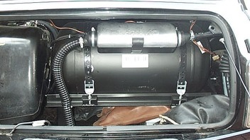

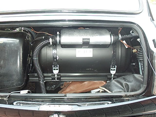

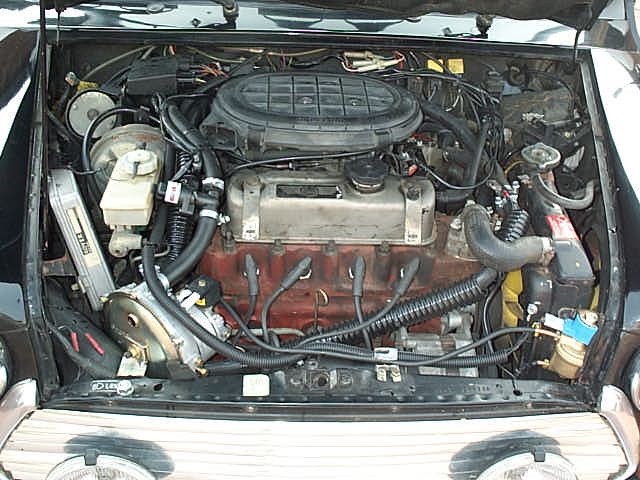

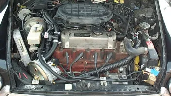

    Ich 49 Jahre aus Emmerich am Rhein möchte mich mit meinen Mini Cooper Bj.93 vorstellen.Farbe schwarz mit weißem Dach.1300 ccm 63 Ps.Ich habe den Mini eine Gasanlage einbauen lassen mit eine 45 Liter Tank (Stako).

    Die Gasanlage hat 1950 Euro gekostet und ist eine geregelte Anlage mit einen
    45 Ltr.Tank im Kofferraum.Die Batterie habe ich vorher neu gekauft,weil man jetzt schlecht dran kommt.Eingebaut in Holland incl.TÜV.1Woche war der Wagen weg zum einbauen.Der Einbauer hat für mich schon mehrere Gasanlagen eingebaut.

    Wo haben die denn die betankung, für die Gasanlage hin gemacht ?
    Handelt es sich bei einem 93er um einen SPI oder MPI :confused: ?
    Könntest du evt, ein paar Fotos vom Tank und Motorraum machen, würd bestimmt ein paar leute hier interessieren ?
