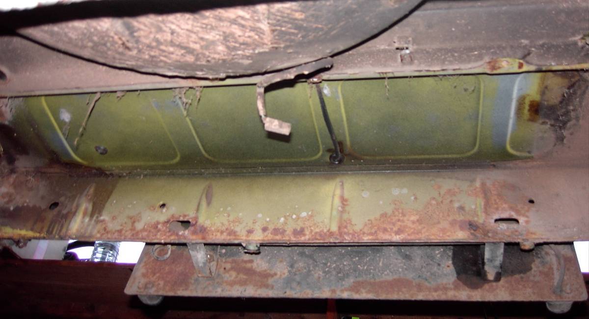

ich möchte meinen Kombi am Tag der Arbeit reichlich mit Mike Sander´s fluten.
Fragen:
- wie hoch darf in die C-Säule gespritzt werden?
- Heckklappe (einteilig) wie behandeln?
- Ist das Heckabschlußblech zugänglich oder sollte der Tank raus (bin noch nicht soweit druntergelegen ...)?
- hintere Seitenflächen - Besonderheiten?
- MKI Türen - Besonderheiten?
- längere Schweller - Besonderheiten?
Gibt es beim Kombi sonstige Spezialitäten hierzu beachten?
