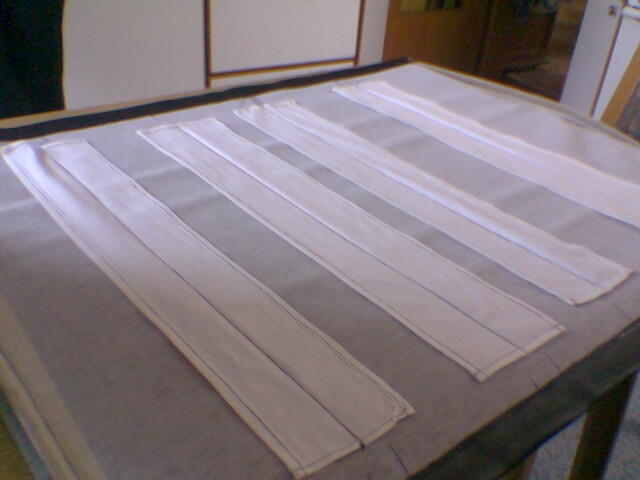

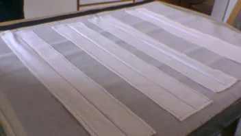

  • Hallo
    hab selber gemacht viiiiiiiiel arbeit und klebrige Hände!
    Musst auf jeden fall mal beim sattler vorbei schauen und dir nen gescheiten kleber besorgen weil sonst fällt dir das ding dann, wenns draussen mal richtig gheiss wird und das blech sehr heiss wird, auf die birne.
    Hatte glaube ich kunstleder kleber oder so müsste ich mal nachschauen.
    Schwiegermutter musste Das Kunsleder nähen und später hab ich mit 3 leuten das rein geklebt
    Einer musste ziehen der andere drücken der letzte kleben.
    war schon viel arbeit aber hat sich auch gelohnt.
    Achso hab dann auch noch für die Metall Stangen nen speziellen tunner gebraucht den hatte er auch da gehabt. den musste ich dringend haben der musste elastisch sein.
    Habe für den kleber 22euro bezahlt und für den tunnel glaube 4 euro der meter.
    Im Anhang das bild von dem Faltdach mit den Tunnel dingern....
    Gruß Freddy
