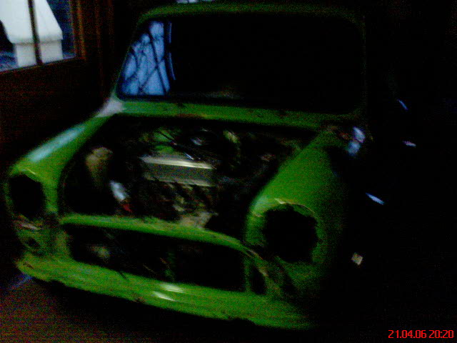

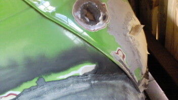

  • Hi, ich sprech hier mal im Namen von zwei Kumpel und mir... Sind seit Frühjahr mehr oder weniger dabei nen Mk2 aufzubauen... Steckt viel Herzblut, Arbeit und wenig Können und Wissen drin... :) Ich hab mal ein paar Bilder angehangen, damit ihr ungefähr wisst, wie es momentan um den guten steht... Habt ihr Anregungen/Fragen/Tipps? Meint ihr wir können den TüV schaffen(bis dahin ist noch ein weiter Weg, das wissen wir selbst)... Danke im Voraus! Achso, was noch zu erwähnen wär: isn 1 Liter Motor mit 30 kW glaub ich, Bj. 86... Rost etc haben wir weggeschliffen, geschweißt, Unterbodenschutz ist auch in großen Mengen drunter... Lackiert wird er nach dem Tüv, Felgen kommen auch noch... Das müssts jetz aber gewesen sein... :D
    Bin auf Antworten gespannt... :)
    Bilder vom Gesamten kommen die Tage auch noch!!

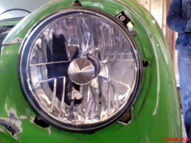

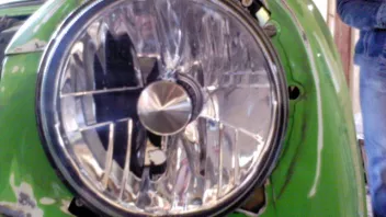

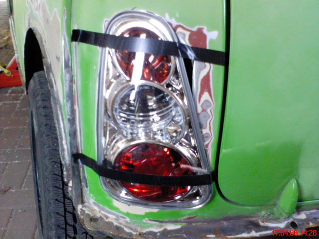

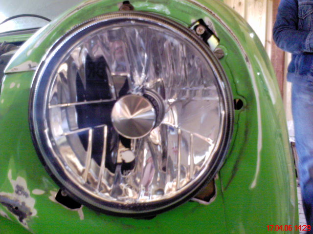

  • Klarglasscheinwerfer Golf 1
    woher die Rücklichter sind ist wohl offensichtlich

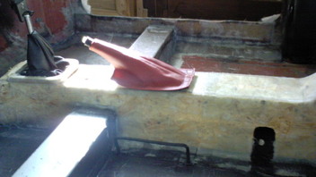

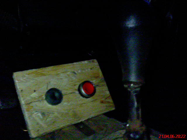

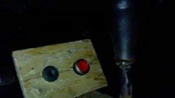

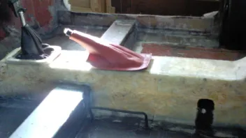

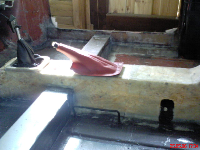

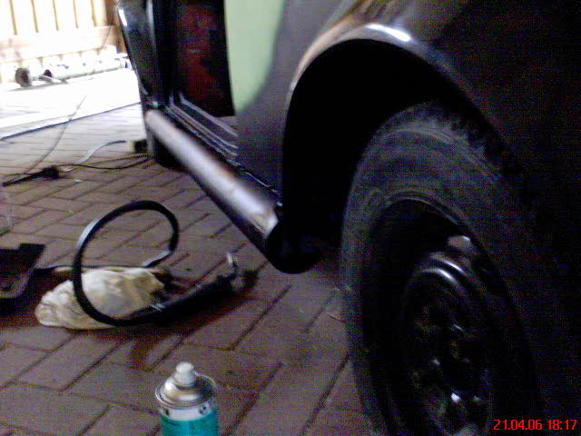

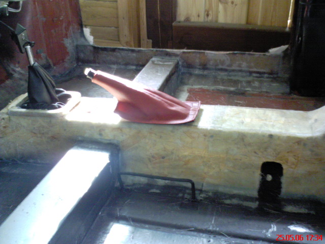

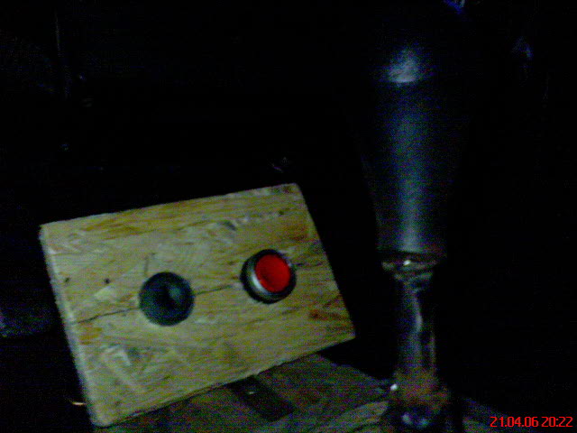

    im innenraum ist momentan außer den ganzen schaltern, der lüftung, lenkrad und des zündschlosses(wir haben ne mittelkonsole gebaut, mit zündschloss und daneben nem start-knopf, allerdings alles noch nicht beim polsterer gewesen)

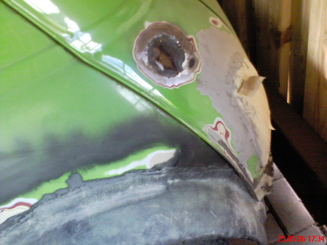

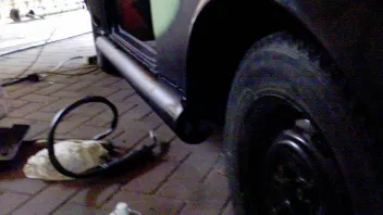

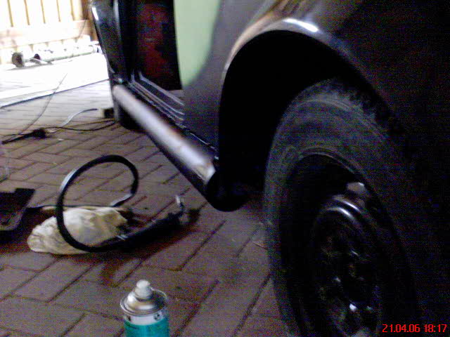

    außerdem haben wir neue bodenbleche im fahrer und beifahrerraum... seitenblinker raus, zugeschweißt, antenne weg, heck kommt noch clean... sportauspuff ist auch schon da...

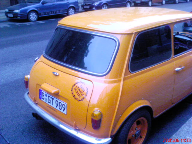

    Habt ihr gute Lackvorschläge? Angedacht ist das Fiesta-ST orange mit silbernem dach.

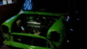

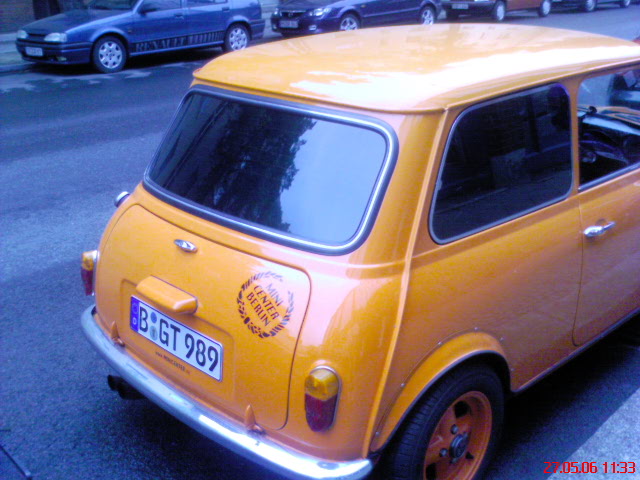

    war mir entfallen! hab mal eben noch n bild gemacht, sofern es das licht zuließ... in anderthalbmonaten soll tüv sein - die wetten laufen... leider gegen uns. :(
    wie gesagt, is noch ne ganze menge arbeit, wollen noch diesen sommer damit an die (10 min. entfernte) ostsee fahren! -legal-

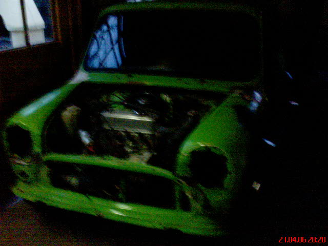

    Eigentlich hatten wir vorerst vor, den mini motor zu lassen... rein interessenhalber - welcher passt denn noch? welcher ist der größte, den man mit nicht allzuviel aufwand da reinstecken kann?

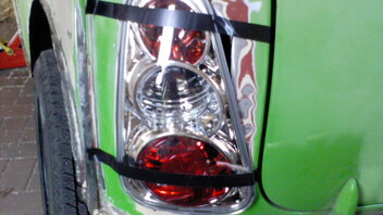

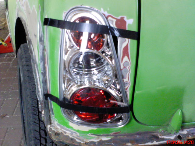

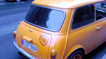

    Mit den Rücklichtern haben wir auch noch ein Problem, auf das wir noch keine Antwort wissen: Da sie ja leider bedeutend tiefer als die Originalen sind passt der Tank nicht mehr richtig... Beule reinhauen is shite, also was kann man machen?
    sofern ich von hier nicht die alpen glühen sehe, honda vtec motoren sind fast dazu prädestiniert, aber von wenig aufwand kann man hier nicht mehr reden ... :(
    Kein Lenkradschloss mehr!?
    Dann gibt dass Ärger mit dem TÜV!
    Es sei denn, Ihr bequatscht den Prüfer, dass er Euch ein loses Lenkradschloss als "loses Zubehör" einträgt.
    hab das bei nem 67er Mini mal gesehen, der hatte das aber auch original so in der Mitte und dazu noch ein H-Kennzeichen.
    Aber bei nem 86er!? Hmm...
    Größter Serien-Motor ist der 1275ccm Motor.
    Hat zwischen 53 und 63PS ab Werk.
    Vom Umbau-Aufwand verhältnismäsig gering.
    TÜV sollte auch nicht schwer sein, da wie schon gesagt Serien-Motor.
    Die Freaks bauen sich allerdings Honda Motoren mit 1600ccm und DOHC ein.
    Vom Aufwand enorm, von der Seite des TÜV "gewagt".
    Nich, dass es dafür kein TÜV gibt, aber dazu benötigt das Basis-Fahrzeug ein paar "Eigenschaften".
    Warum nicht das Dach schwarz machen!? ;)
    Sieht - finde ich - besser aus.

  • nur ma nebenbei, warum ist es denn so wichtig das Zündschloß an der Lenksäule zu haben?
    Kann doch dem TÜV Latte sein wo ick mein Auto starte!!
    ODER?

  • Lenkradschloss!! Und das ist ein Schutz vor unauthorisiertem Zugriff auf das Fahrzeug.
    Und der muss gegeben sein.
    Auch die versicherung findets so wohl besser ;)
    Zünden kannste wo du willst.
    Meinetwegen auch mit Zündschnur :D
    Wenn Ich mich täusche - bitte melden ;)
    Das ist die Info die Ich habe.
  • Oh Gott! :eek: Hättet ihr euch nicht nen Corsa oder sowas zum verschandeln nehmen können? Der arme Mini! Klarglasrücklichter vom NM, Dicke Hose Schweller, gecleantes Heck... :headshk:

    bei den rückleuchten könnte man auch evtl. 3 blinker pro seite in erwägung ziehen. wie es bei dem blauen mini GTO von minispeed gemacht wurde, wenn es nciht unbedingt die vom NM sein müssen.
    meines wissen nach gibt es aber auch für klarglasrückscheinwerfer für den classic,leider ohen e nummer.

  • ein lenkradschloß is nicht pflicht
    pflicht ist eine "sicherung gegen unbefugtes benutzen", die ist zwar meist als lenkradschloss ausgeführt aber andere sicherungen sind auch möglich. die sicherung muß selbstständig funktionieren, sprich schlüssel raus = rastet ein. ein prüfer darf bei älteren fahrzeugen auch eine andere sicherungsart akzeptieren wenn ein lenkradschloss zb kaum nachrüstbar ist

  • Nur ma so,
    Wenn ich das Zündschloß nich mehr an der Mittelkonsole habe, kann nicht das Lenkradschloß trotzdem da sein?
    Oder hängt das zusammen?
    Denn eigendlich ging es ja bloß darum, daß das Zündschloß in der Mittelkonsole ist!
    (war es nicht beim MK1 auch da?)
