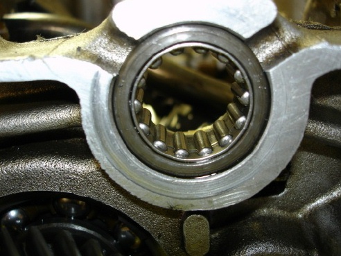

  • Hi,
    habe mal ein Foto meines Getriebes gemacht.Es geht um die Anlauffläche des Zwischenrades.Wie man sieht,sind deutliche Einlaufspuren sichtbar(Tiefe ca.5/100mm).
    Nun die Frage : Kann man das Gehäuse so weiterverwenden,besteht die Möglichkeit zu planen oder besser ein Neues?
    Danke für Eure Hilfe,
    Timo
  • Das Bild ist noch nicht sichtbar, trotzdem eine Meinung!
    5/100 mm kein Problem! Nur wie hast Du das ermittelt?
    Problem könnte sein, wenn Du nicht genau kennst, wie das Spiel und die Anlaufscheiben ermittelt werden.
    Bei zuviel Spiel arbeitet sich die Anlauffläche weiter aus.
    Zum planen erwähne ich einmal das mit entsprechenden Werkzeugmaschinen auch so etwas gelingt, aber da es nur wenige Anlaufscheibenstärken zur Auswahl zur Verfügung stehen, und danach mit Dichtungsstärken am Gehäuse gefummelt werden muß, sollte schon jemand damit vertraut werden, der vom Fach ist.
    Aber wenn Du vom Fach bist, wirst Du schon wissen, was getan werden muss.
    Ich schreibe das hier auf, weil auch Minispezialisten nicht immer damit zurecht kommen und von Rechtfertigungen der nur zur Verwendung stehenden Anlaufscheibenstärken defekte Kundenfahrzeuge wieder herausgeben.
    Schade, aber vielleicht liegt es nur daran, das Kunden nichts bezahlen wollen.

  • Zitat von timo
    ja du kannst das geheuse weiterverwenden ...........
    der "fehler" is fast "normal" ....... da das geheuse und der deckel leider nicht so genau gefertigt sind wie gemessen werden sollte ...... desshalb meisst die anlaufspuren nur an einer stelle und nciht rundum .......... ;)
    meisst ist die fläche nciht ganz winklig zur bohrung oder zum lager ....andersrum manchmal nicht paralel zur aunschraubfläche oder zum deckel ........
    wenn man mal beim "einmessen" des zwischenrades hingeht und wirklich rundum nachmisst wird man erschreckend oft den "fehler" bemerken
    leider wird beim abgleichen des zwischenrades nur mal kurtz von oben mit ner fühlerlehre gemessen und "gut is" ...... (unten is dann meisst zu eng und dann siehts aus wie bei dir auf dem foto)
    man könnte jetzt hingehen und den "mittelwert" des oberen und unteren spiels nehmen ......so dass man immer noch egal an welcher stelle im "toleranz bereich" ist ............. oder man geht hin und macht es vernünftig und kauft sich anlaufscheiben im mittelwert nimmt diese und das getriebe und zwischenrad und deckel und eine dichtung und bringt alles zum planen dann aber alle flächen nacharbeiten und die lagerführung dazu auf den rechten winkel prüfen ............ ;)
    wenn man vom mas her die mittleren anlaufscheiben mitgebracht hat dann hat man hinterher noch die möglichkeit nach oben oder unten zu korigiren ;)
    sollte mal die dichtung kaputt gehen ....... :rolleyes: :D
    viel spass .......
    :D

  • Zitat von timo
    Hi,
    habe mal ein Foto meines Getriebes gemacht.....Kann man das Gehäuse so weiterverwenden,....
    Timo
    Dem Bild nach zu urteilen ja. Eher typisch wenn oft mit zu niedrigem Ölstand gefahren wird.
    PS: Dort verbaut ist der alte Lagertyp AHU1707 . Bei der Revision besser den verbesserten Typ TUK100320 verbauen und NIE die Lagerhülse bis gegen den Anschlag treiben (pressen) !
