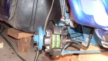

  • Hallo!
    Habe bei meinen kleinen vorne auf 10 Zoll Scheibenbremsen, hinten auf breiten Bremstrommeln umgebaut. Habe aber jetzt das problem,das die Hinterräder beim bremsen plockieren! Hab die hinteren Bremsbeläge schon ganz zurückgestellt. Hat nicht viel geholfen. Er zieht aber nicht mehr in eine seite wie vorher. Bilder von meinen Mini gibt es auf http://www.otmar-fink.magix.net
    Wer kann mir helfen!
    Gruß Otti

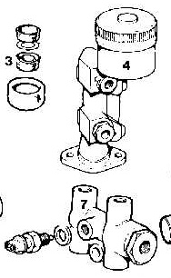

  • Zitat von minifahrer a.D.
    Eigentlich müßte der 850er serienmäßig ein Bremdruckregelventil haben. Es sitzt vorne im Hinterachsrahmen und dient gleichzeitig als Verteiler für die Bremsleitung nach rechts und links.
    Würde mich der Meinung anschließen, daß falsche Radbremszylinder an der Hinterachse verbaut sind. Obwohl auch die Möglichkeit besteht, daß die falschen Bremsbeläge eingebaut wurden, die für die HA sind ein wenig schmaler.
    Bei meinem Umbau auf 7,5" Bremsen ohne Servo im Einkreissystem gab es keine Probleme.
    Hallo!
    Das mit die Radbremszylinder muß ich erst nachsehen. Die Bremsbelege sind schmaler als die von vorne.
    Aber! Habe eine 4 kreis bremsanlage von einem 850 Delux drinnen! Gibt es für diese Anlage auch noch zusetzliche Bremsdruckregelventiele (für jede Leitung eine)? Oder ist im Verteiler einer eingebaut, der den Geist aufgegeben hat?
    Gruß Otti
  • Zitat von Otti 850
    Hallo!
    Gruß Otti
    Habe nur Hauptbremszylinder und verteiler.
