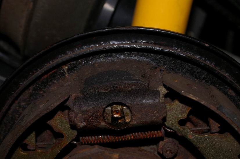

    nachdem mein Mini nun weitestgehend fertig ist, hatte ich mir eine 5-Tages Zulassung besorgt um ihn mal ausgiebig zu testen und schweissen zu lassen. Ebenfalls war ich bei der Achsvermessung und bin sicherheitshalber mal auf einen Bremsenprüfstand gefahren bevor ich dann demnächst zum TÜV fahre.
    Und leider bremst er hinten stark unterschiedlich. Hinten Links etwa halbe Bremsleistung zu rechts. Hab ja schon gehört das die Bremszylinder hinten nach langer Standzeit gerne mal versagen...

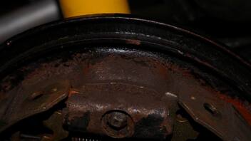

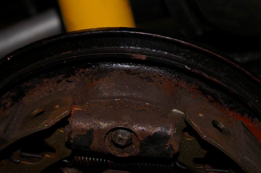

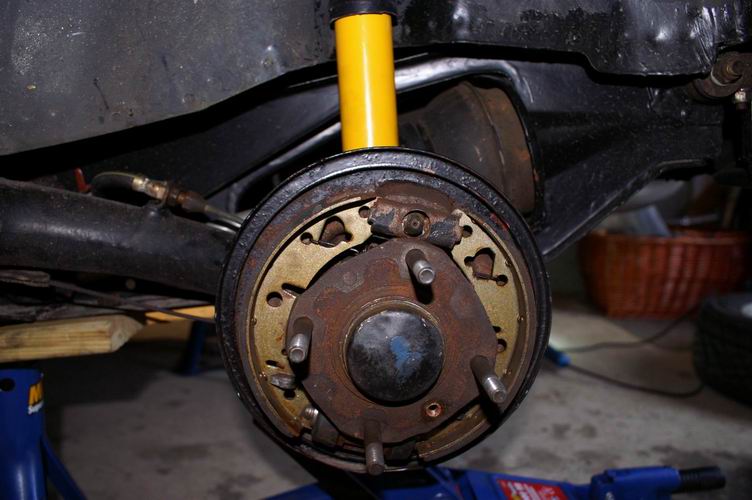

  • So hab heute mal nachgeschaut.
    Die Zylinder sind an beiden Seiten Staubtrocken! Ach sonst konnte ich keine feuchten Stellen ausmachen.
    Die Beläge haben noch ca 5-6mm drauf und auch sonst konnte ich auf den ersten Blick nichts auffälliges finden... Beim genauen hinsehen habe ich aber bemerkt das die Beläge falsch montiert sind. Sie sind Symetrisch eingebaut und laut meinem Rep.Handbuch müssen sie unsymetrisch sein. Ich möchte erwähnen das ich an den Bramsen noch nichts gemacht hatte also bitte nicht mit mir schimpfen... :)
    Soll heissen das die Teile mit denen die Beläge fest verbuden sind bzw aufgebracht sind haben ja an einer Seite diese Ausparungen und laut rep Hand buch soll links die seite oben sein und rechts unten. Allerdigs kann ich mir dadurch auch nicht die unterschiedliche Bremswirkung erklären... Ich habe auch Bilder angehängt die das zeigen.
    Zum Thema entlüften kann ich nur sagen das ich das vor der Bremsenprüfung 3 mal gemacht habe und wir etwa einen 3/4 Liter DOt4 durchgejagt haben...
    Luft kann da eigentlich keine mehr drin sein.
    Ich denke ich werde dann jetzt auf beiden Seiten die Zylinder die Beläge und die Federn tauschen! Ich denke ja mal das die Trommeln durch die falsch liegenden Beläge keinen Schaden nehmen können. Oder sehe ich das falsch? MAcht es Sinn gleich die Entlüftungsschrauben und die Einstellschrauben mit zu tauschen?
    Bilder von der Bremse Hinten Links:
    https://www.mini-forum.de/attachment.php…ntid=7502&stc=1
    https://www.mini-forum.de/attachment.php…ntid=7501&stc=1
