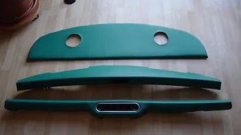

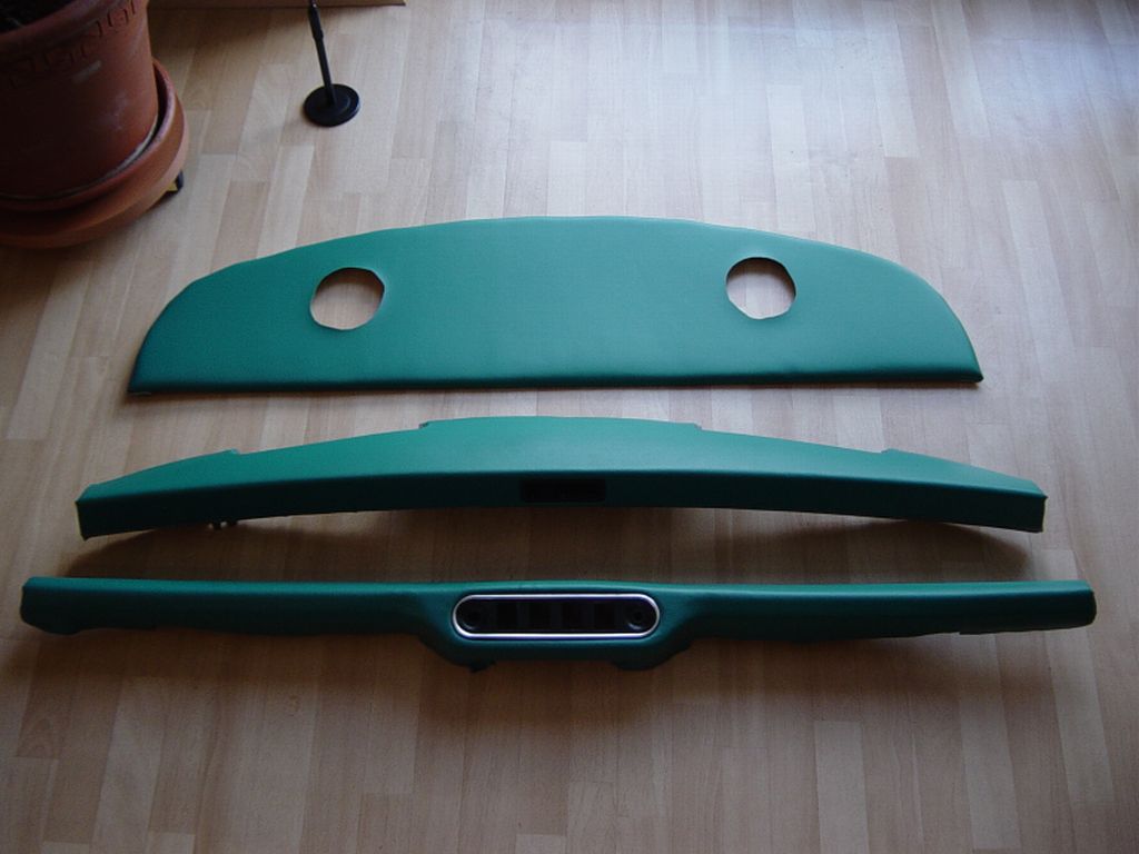

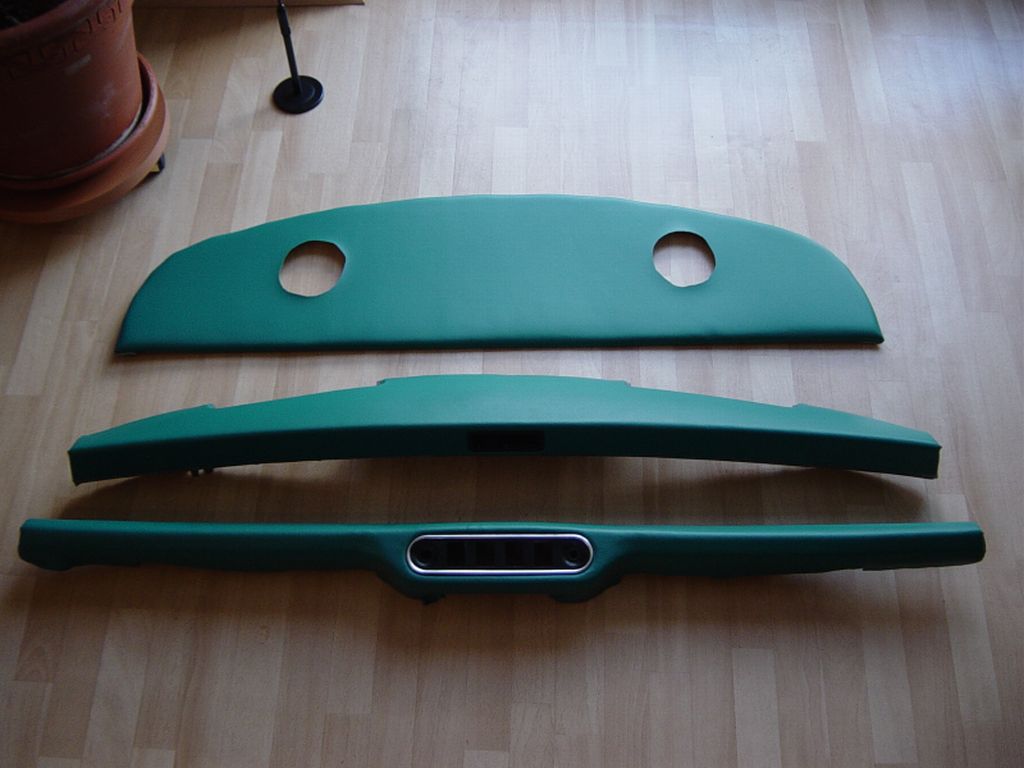

    Zufälliger Weise bin ich letzte Woche mit meiner Lederberziehaktion fertig geworden. :) ( Opalgrün )
    Ich hatte es auch zuerst mit takern versucht.
    Is aber wirklich ungeeignet.Nähmaschine genauso... Nimm einfach nen Kleber und klebs auf der Rückseite fest.
    Stoff unterlegen ist auch nix. Reiss den alten Dreck runter und nimm ne Schaumstoffmatte. 5-10mm . Ich hatte 10mm genommen von Obi. 2qm für 8 € reicht.
    Auf Mass zuschneiden, an den Kanten etwas abrunden und mit doppelseitigen Klebeband befestigen.
    Ich hab diesen Kleber da benutzt. : http://www.mercateo.com/p/245-69773030…se_a_650_g.html
    Die Dose reicht für alle Verkleidungen inkl. der Armaturenbretter. Is ein absoluter Monsterkleber. Nur zu empfehlen !!! Is Hitzebeständig bis 110 Grad. ( Sommersonne !! )
    Hab den Mini grad nicht zur Hand ( Frauchen is unterwegs ). Zwecks Foto im fertigen Zustand.
    Hohle ich aber nach. Hier mal nur hutablage und Armaturenbretter.
