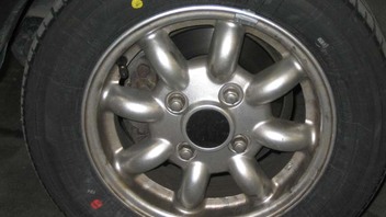

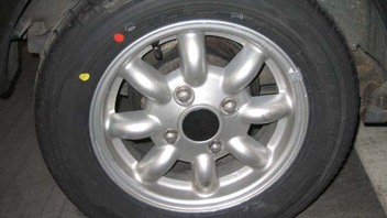

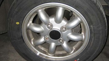

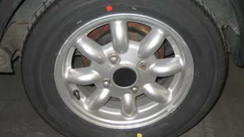

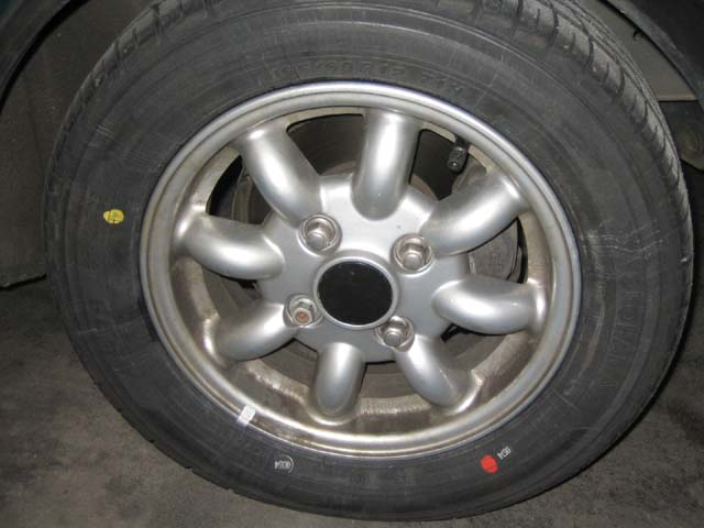

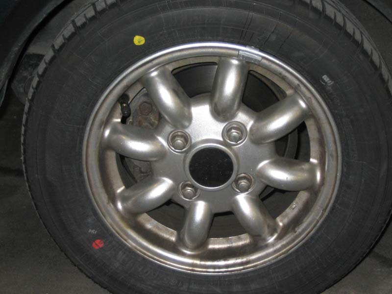

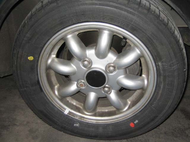

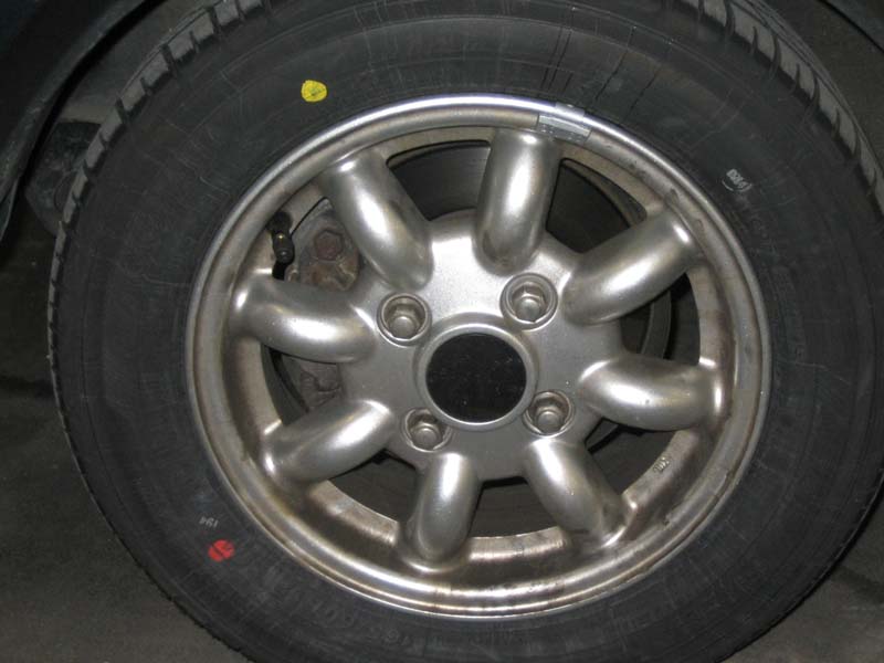

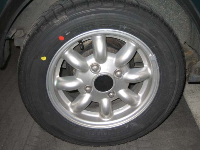

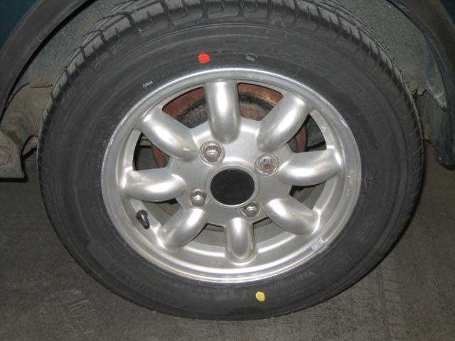

    Anbei die Fotos.

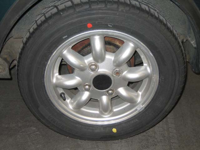

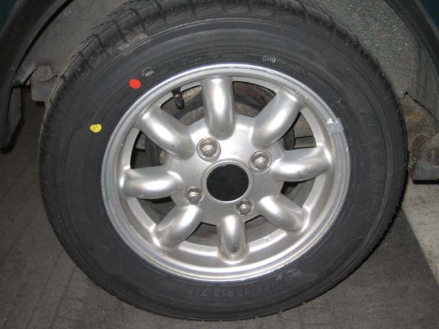

    Meins du mit Zentrierlinie die Linie, die man oberhalb der Felge am Reifen erkennen kann (auf dem Bild rot markiert)?
    Gehe mal davon aus, dass diese in gleichmäßigem Abstand (die grünen Striche) zur Felge sein muss. Bei mir ist das nicht so.
    Da, wo das Gewicht angebracht ist, ist der Abstand !deutlich! geringer (symbolisch dargestellt mit kürzeren, grünen Strichen).
    Kann das das Problem sein?
    Cal
  • Hallo.
    Mal ne Frage zu dem Thema: Was bringt es dem Mini wirklich, wenn die unwuchtigen Reifen nach hinten kommen? Ich meine, daß die hinteren Schwingen/Dämpfer auch darunter leiden. Nur der Fahrer bekommts nicht so mit, was ich für schlimmer halte :eek:
    Olaf
    PS: Auf den ersten Fotos kann man kein Konzept des Reifenmonteurs erkennen. Einmal hat er sogar den roten Punkt direkt am Ventil montiert. "Witzig" finde ich den Reifen, wo die Punkte direkt nebeneinander liegen :cool:

    Offenbar liegts aber auch daran, dass die Reifen nicht richtig im Felgenbett zentriert sind. Die Bilder hab ich mir nicht angesehen.
