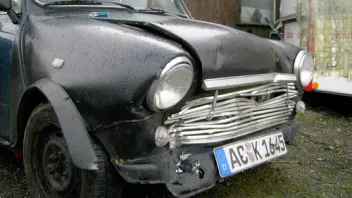

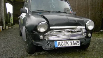

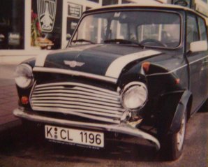

    hätte mir einen besseren Anlass gewünscht um meinen ersten Beitrag in diesem Forum zu veröffentlichen.Hatte heute morgen einen Auffahrunfall auf der Autobahn A4 kur z nach der Anschlussstelle Richtung Alsdorf .Da mein Vordermann aufgrund eines Stauendes eine Vollbremsung machte ,hatte wohl gepennt musste ich ebenfalls bremsen ist mir aber nicht so gut gelungen.Hatte mit meinem kleinen welcher zur Zeit auf 145er Winterreifen unterwegs ist keine Chance und bin ihm draufgekracht ,blöderweise war zwei Autos hinter uns die Polizei so dass die Schuldfrage schnell geklärt war.Na ja nach Behördenkram ,abschleppen und so weiter steht mein Mini nun an unserer Garage in Aachen Eilendorf.Mir ist zum Glück nichts passiert ,was wohl auch zum Teil an meinen König Sitzen liegt welche über eine ausreichend hohe und stabile Kopfstütze verfügen.Na ja Prellung in beiden Knien von der Lenksäule.Hatte die gesamte Front im letzten Frühjahr komplett geschweisst d.h. Frontschürze und linken Kotflügel getauscht ,Stehbleche erneuert ,Lochfraß um Frischluftdüsen zugebraten, Innenecke unter dem Scheibenrahmen neu eingeschweisst,Motorhaube auf schnellverschllüsse umgebaut und Rahmen vorne festgelegt ,alles schön konserviert und neu lackiert.
    Soll das alles um sonst gewesen sein ?????
    Bin zur Zeit ein bisschen am Boden ,habe keine Ahnug ob das nochmal zu reparieren ist,klar neu schweissen soll nicht das Thema sein(außer Zeit und Kohle).Aber wie sieht es mit Verzug aus vorderer Rahmen oder der Rest der Karrosse ???
    Bin für jede Hilfe dankbar
    Matthias
    :confused:

  • Ach du scheixxe....kann die Bilder zwar noch ned sehn, aber mir schwant Böses. Schließen denn die Türen noch einwandfrei? Nur Mut, das wird schon... :eek:
    91er Vergasercooper. Einer wie keiner...:cool:
  • Hauptsache dir iss nix passiert und die kneiserei vergibt keine Flensburger Punkte...
  • mesistens drückt es den Frontrahmen in das Bodenblech rein, sodaß die untern lager ( bei dem Lenkgetriebe) das Bodenblech verformen. Bei dir sieht es jedoch nicht so wild aus, als das da großartig was passiert sein wird.
    checke es einfach ! wie stehen die räder im radlkasten ??
    kannst du noch mehr oder weniger einwandfrei lenken ohen an der Spritzwand anzuschlagen ??
  • Hi El,
    mit lenken und testen wird wohl eher nix passieren, die Räder dürften vorher vorne anschlagen.
    Kolbenfresser:
    wie sieht der Unterboden aus?
    Sind da Beulen oder Dellen, wo der Rahmen befestigt ist?
    Hat es den Anlasser / Batteriehauptkabek nicht "erwischt?"

    in diesem Sinne runter mit der verbeulten Front, schauen was geht und dann entweder weiterschlachten oder neue Front dran...

    sehe ich genauso ......... prüfe halt alles wie beschrieben ........dann schau dir das bodenblech noch mal genauer an ...........
    du hast (denke ich) doch den rahmen mit der ecke getroffen ich denke das die karosse /bodenblech ein bischen krumm sein wird ........... wenn alles (wie oben) überprüft wurde ........dann baue die front ab ........richte grob vor und bringe den wagen zum vermessen .........da sagt man dir dann wie krumm der wirklich noch ist ............ ;) das machen die auch mit abgebauter front
    auf jedenfall solltest du vorsichtshalber nachschauen ob das "auge" für dei grosse rahmenschraube sich ein wenig ausgearbeitet hat oder nicht ....
    viel spass und erfolg beim neuaufbau ..............

  • Also anhand der Bilder glaub ich ned, dass der Hilfsrahmen was abbekommen hat. Mehr Befürchtungen hab ich in Sachen Anlasser, Verteiler und LiMa... :headshk:

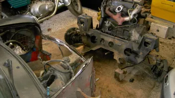

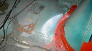

    Komme gerade aus der Garage, habe heute den Motor samt Hilfsrahmen ausgebaut und den Unterboden mir mal angeschaut . An der unteren, rechten Rahmenbefestigung ist die Spritzwand stark eingedellt und der Fußraum ist wellig und die Dämmung abgeplatzt. Die Verbindung zwischen Spritzwand und Unterboden klafft auf.Beim einschlagen stösst das rechte Vorderrad gegen die Spritzwand. Linke Seite ok. Obere Rahmenaufnahme in Ordnung, sieht noch rund aus. Rechte Tür schließt nicht richtig. Der Hilfsrahmen sieht ja eigentlich recht unverwüstlich aus,ist es nötig den vermessen zu lassen?
    Ach ja am Motor war die Verteilerkappe nebst Finger und Zündkabeln kapput und blöderweise auch die Kupplugsglocke .So nun ehrliche Meinungen Karosserie schlachten und nach neuer umgucken oder Fahrzeug so wie es ist neu aufbauen?

    Na, aber gerade das steht Dir ja früher oder später bevor, wenn Du Dich nach einem anderen umguggst. Es sei denn, Du erwischt einen, bei dem das erst kürzlich gemacht wurde und Dein Budget erlaubt Dir, zuzugreifen. Sicher, die Karosse muss gezogen werden. Aber immerhin kennst Du Deinen Kleinen in- und auswendig. Einen anderen musst erst kennenlernen...

    die karosse würd ich richten ..... vorsichtshalber würde ich dann einen neuen rvorderachsrahmen verbauen .......biste immer auf der sicheren seite mit .... ;)
    bei der arbeit die du vorher schon reingesteckt hast ....würde ich keinen neuen kaufen ........geschweisst werden müssen sie irgendwann ALLE :D :D
    und den jetzt wieder fertig machen ist im endefeckt sogar "günstiger" .....denke ich .........
