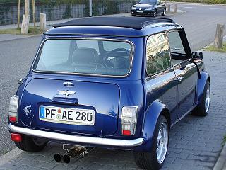

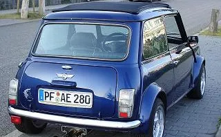

  • hmmmm hab immer gedacht, die smoor würden weiter rauskommen als meine felgen, daher mein tip ET 7......
    Hier meiner mit 7 x 13 ET 11 ohne spurverbreiterung
