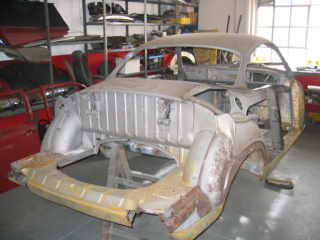

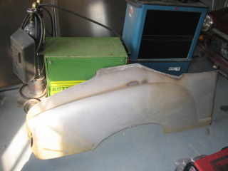

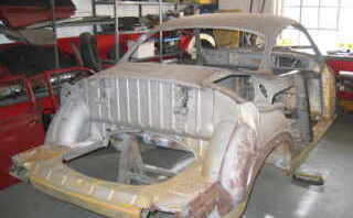

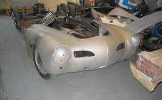

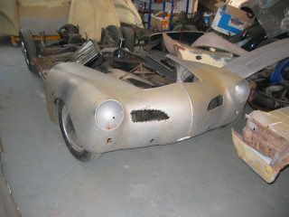

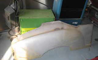

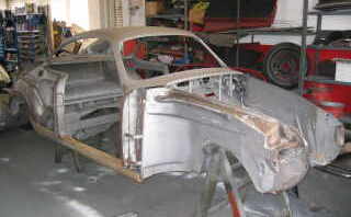

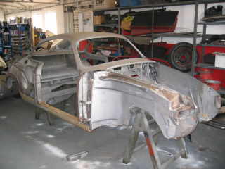

    ich hab mal ein paar bilder da kann man recht gut sehen was sich alles "versteckt" und was man beim einfachen anschleifen oder abschleifen doch übersehen hätte ..........
  • nach dem strahlen gehe ich meisst im dunkeln mit ner stablampe noch mal am kompletten wagen vorbei um zu sehen wie dünn das material an einigen stellen ist .......... man wundert sich oft wo es überall "durchscheint" .... :eek:
    der wagen hatte mal ein seitenteil rechts hinten neu bekommen und die überlappten verschweissungen waren verzinnt worden .......darunter sah es grauenhaft aus .............hätte man aber nie bemerkt wenn der wagen nicht gestrahlt worden wäre ............... ebenso die front durch unfall verdellt an beiden kotflügeln und zinn und spachtel darüber .......... alles sah vor dem strahlen super aus .........und dann die überaschungen ..........
