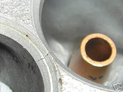

Riss zwischen Ventilen reparieren?
  • Zitat von Olaf Lampe
    Hallo Spezis,
    ich habe diesen Kopf bei ebay gesehen ( nicht gekauft ) und wollte mal wissen, ob man so einen Riss noch mit Ventilsitzringen beheben kann?
    Olaf
    Hi Olaf, ich vermute mal, das ist auch von den verwendeten Ventilgrößen abhängig.
    Nix genaues weiß ich nicht - sorry - hast du "nähere" Daten?
    Mir wärs ehrlich gesagt zu heikel....
  • Hallo Olaf,
    reparieren kann man sicherlich alles, die Frage ist nur, wielange es danach hält. Mein Motorenspezl hat mir meinen letzen gerissenen Kopf soweit geplant, dass der Riss verschwunden war. Trotzdem hat er gesagt, dass das nicht ewig hält. Bin seiner Empfehlung gefolgt und hab den Kopf zum Alteisen gegeben. Ich würde den, von dir gezeigten weder kaufen, noch instandsetzen lassen.
    Jens
    Ich liebe meine Trommelbremsen, denn wer schlechter bremst, ist länger schnell :D
  • Es gibt Spezialisten, die sowas schweißen können.
    Dann hält es auch.
    Mein Kopf ist auch schon geschweißt worden, ohne Probleme danach...
  • Ja, aber dann nur noch für die Vitrine.( und ein Mordsaufwand )
    Der alte Cooper S hatte die gleichen Probleme, weshalb man die Auslassventilgröße auf 29,3 zurücknahm. " Prone to ***** "
    Ich habe bisher auch noch keinen Motorenbauer gefunden,der volle Garantie
    auf Sitzringe für das Auslassventil größer als dieses vergibt.
  • sehe ich ähnlich ! Also das müsste schon ein sehr sehr seltener Kopf sein damit ich mir sowas antun würde...
    Aber als Briefbeschwerer TOP Sache :D
    Chris
  • Der Kopf ist vom Inno-Cooper mit den grossen 35/29 Ventilen...
    Nicht gerade selten, aber auch kein Allerweltskopf.
    Ich hätte auch bedenken, sowas zu fahren...
    Olaf
  • Ich fahre 37/31 Ventile auf meinem 1400er. Nach dem ich in allen Brennräumen einen Riss zwischen den Ventilen - natürlich nacheinander - instandsetzten lassen habe ist jetzt seit 2001 endlich Schluß mit reissen! Kopf stammt vom Swifttune aus England und war als Basis ein früher MG-Metro den ich auf 11 Bolzen erweitert habe.
    Also Standfest machbar, aber kaufen würde ich eher einen heilen Kopf. So selten sind die noch nicht.
    ALEX!!!
    ALEX!!! :D

  • Bei dem gezeigten Riss ist die Frage, wie tief er geht.
    Geht der Riss nicht tiefer als die Ausfräsung für den eigentlichen Sitzring an Tiefe benötigt, kann man hier zwei, aneinander gepreßte, Sitzringe in diesen Brennraum verbauen.
    Es ist eine Frage, welche Sitze, welcher Profi, wie, verbaut.
    Zumindest für Straßenköpfe ist das eine vernünftige Reparatur.
    Interessant wäre für mich noch die Adresse oder der Kontakt, wer wirklich in der Lage ist, einen Riss wie diesen in einem Gusskopf zu schweißen.
    Wie man solch einen Riss wegplanen kann ist mir allerdings schleierhaft.

  • Zitat von williams mpi
    Bis später...
    Das habe ich Wilde_Ameise auch gefragt:
    Zitat
    Hab die Risse mit einer Dreikantfeile eingekerbt bis ich so gerade durch war und dann von der Firma Brömstrup in OS schweißen lassen.
    Das wegplanen war wohl eher auf Risse zwischen den Zylindern bezogen :rolleyes:
    Olaf

  • Zitat von Wild_Ant
    ALEX!!!
    Vier Brennräume geschweisst und der Kopf läuft immernoch :cool:
    Vielleicht ist aber auch ein Alukopf von Swiftune?
    Olaf
