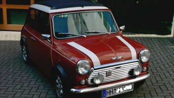

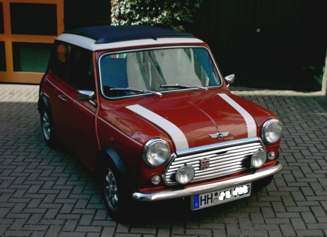

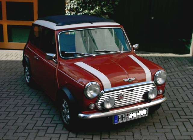

  • Joh danke, ich weiß jetzt, was du gemeint hast. Das ganze Klump ist verbaut, war eine besch.... Arbeit und ein blödes Gefümmel.
    Dafür sind sie dran und es sieht einfach nur fantastisch aus. Ganz große Spitze!!!!!!
    BASTL
    PS: Ich empfehl jedem diese Dinger. Der Mini wirkt dreimal so edel!
