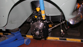

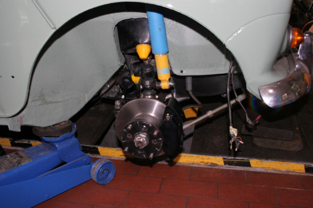

    Die zweite Variante ist die günstigere... Er hat ja schon alles und muß nur die orig. 12 Zoll Scheibe abdrehen und sich den 4 Kolben Sattel holen...
    habe ich auch gemacht; mußt dann nur aufpassen richtige Felgen zu montieren;
    aber das prob hast Du mit Cooper S auch...
    lars
    p.s.: anbei ein Bild wie das bei mir aussieht...
  • Und wie sieht es da mit Staubschutzblechen aus? Sind die nicht Pflicht, welche sollte nehmen damit es passt?
  • hi,
    oops, die sind auf dem pics noch nicht drauf; muß man natürlich modifizieren für 10 zoll...
    lars

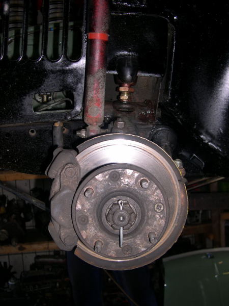

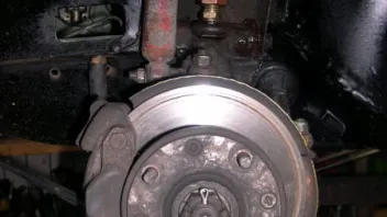

  • Der gezeigte Sattel ist von der alten 4-Kolben Metrobremse, also für unbelüftete Scheiben.
