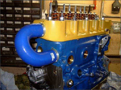

  • querkühlerei:
    wenn ich mich recht an das photo erinnere... ich denke mal die kanäle zwischen block und kopf sind zu. die wapu drückt das wasser in den block. das strömt an allen zylindern vorbei bis hinten. da gab es einen schlauchanschluß und einen 180° bogen zum kopf. dann geht's quer durch den kopf zum thermostat.
    aber wie gesagt ... irgendwann hab ich da mal ein bild gesehen. hab gerade kein DV hier. steht da nich was dazu drin?
    der pat

    @Käptn: ja das klingt schon mal ganz logisch mit dem Wasserkreislauf... stellt sich dann nur noch die Frage wo man den Block anzapfen könnte...
    den mußt du schon 'hinten' (über dem kupplungsgehäuse) als da wo der obere motorknochen fest ist anzapfen. sonst läuft das kühlwasser nicht gezwungenermaßen an allen wichtigen stellen vorbei.
