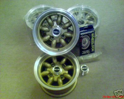

  • Hallo, Euer Wissen ist gefragt!
    Habe einen Satz (4 Stück) einteilige, unbenutzte 10" LM-Felgen, bisher noch nie mit Reifen montiert.
    Auf den Felgen steht nur: Made in UK
    MINI
    LIGHT
    Sonst keinerlei andere Werte, Markierungen etc. erkennbar.
    Sollen 7,25 " (laut früherem Eigentümer) breit sein.
    Mit Lineal gemessen:
    Von Horn-Außenkante zu Außenkante ca. 185 mm breit (wären ca. 7,25").
    Von Felgen-Innenseite zu Anlagefläche Radnabe ca. 95 mm Abstand
    Somit eine fast bei 0 liegende Einpreßtiefe, vermutlich dann ca. -3 mm ET ?!
    Gewicht einer "MINI LIGHT" Felge knapp unter 3,9 Kg.
    1. Welcher Hersteller könnte das sein?
    Gibt es den dann noch? Homepage?
    2. Fährt jemand diese Felgen in Deutschland?..........Eingetragen?
    3. Hat jemand Papiere für diese Felge(nabmessungen)?
    4. Hat jemand eventuell einen Kfz-brief mit Eintrag dieser Felgen?
    5. Oder einen Kfz-brief mit Eintragung Felgen ähnlicher Breite?
    Angedacht ist die Nutzung auf einem B39 (aber nicht zwingend)!
    Reifengröße nur 165/70/10?
    Wären da Blecharbeiten an den Radhäusern/Kotflügel nötig? "Wegschneiden"
    von der Karosserie sollte wunschgemäß nicht nötig sein.
    Felgen dürften ja relativ stark nach außen bauen.
    Bin für jeden Tip und Eure Mithilfe schon vorab sehr dankbar.

  • Stell mal Bilder von den Felgen rein. Dann kann man sich da mehr drunter vorstellen. Hab aber leider nix, wo sowas eingetragen ist.

  • mit einem Bild/Foto der Felgen könnte dir besser geholfen werden.
    ist sicher nur eine 6x10-Felge. Wie schon gesagt, das wird innen am Horn gemessen. Die ET kannst Du messen, indem Du die Felge auf einen ebenen Untergrund legst, von einem Flacheisen ausgehend auf den Flansch und durch die Felge auf den Boden misst. Das eine vom anderen abziehen, und schon hast Du die ET.

  • Danke vorerst für Eure Beiträge - war jetzt längere Zeit nicht mehr im Thema.
    Versuche jetzt (erstmalig in einem Forum) ein Bild meiner MINI LIGHT Felgen hochzuladen ins Forum!
    Hoffentlich klappt's.
    Wäre toll von Euch, zu den Felgen noch Beiträge zu erhalten
