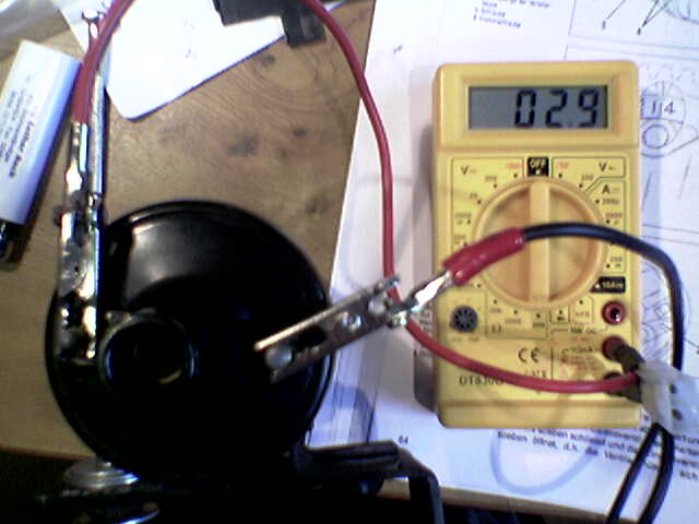

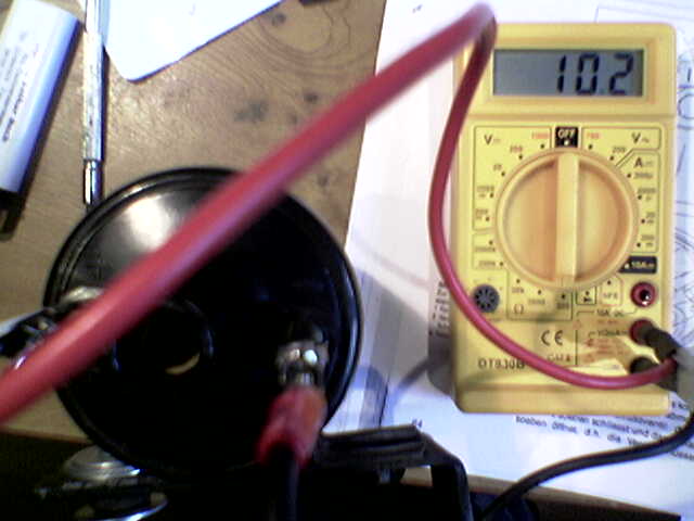

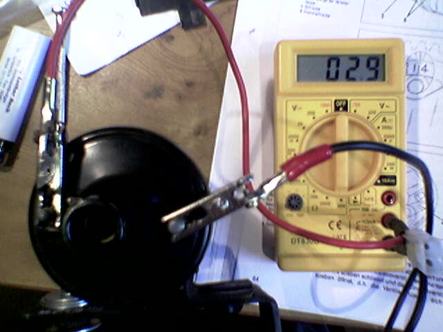

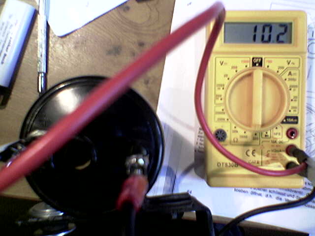

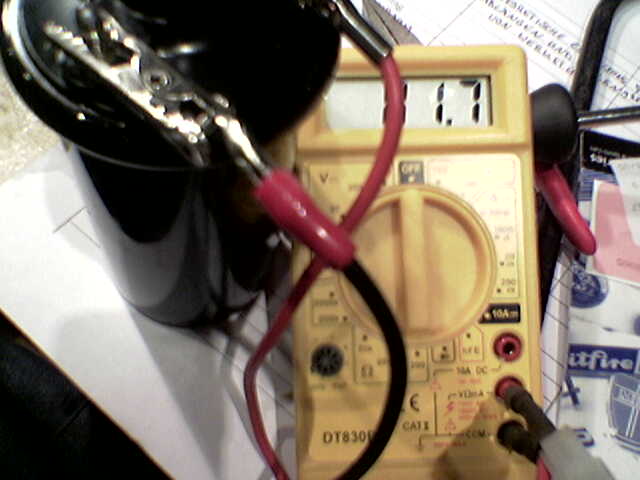

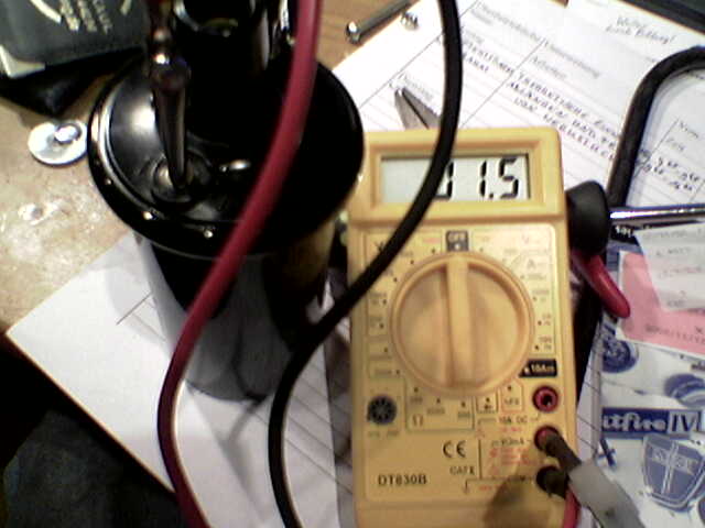

    Nchdem ich mir jetzt mal ein "vernünftigeres" Multimeter (für kleines Geld eben) zugelegt habe, konnte ich auch mal den Wiederstand messen. Beträgt 3,47 Ohm ... nur der Vollständigkeit halber.
    Habe den Mini dann heute auch abgeschleppt, nun steht er "griffbereit" auf der Einfahrt. :D
    es ist kurz vor fünf vor halb:
  • Sry, dass ich hier direkt 3 Beiträge hintereinander leiste ... ;)
    Also ich habe mir jetzt mal ein paar Informationen zum einstellen und überprüfen des Schließwinkels und Unterbrecherkontakts angelesen. Daraus geht hervor, dass eine genaue Messen nur mit einem entsprechendem Gerät möglich ist. Das dort genannte "behälfsmäßige" Messen mit einer Fühlerblattlehre sei nur bei neuen Kontakten genau.
    Sollte ich nun die Kontakte erneuern, um eine genaue Einstellung hin zu bekommen oder würde es auch gehen die Einstellung an den alten Kontakten vorzunehmen, sodass ich damit wenigstens in eine Werkstatt mit entsprechendem Gerät komme?
    MfG
    Pille
  • Zitat von FritzPille
    Nchdem ich mir jetzt mal ein "vernünftigeres" Multimeter (für kleines Geld eben) zugelegt habe, konnte ich auch mal den Wiederstand messen. Beträgt 3,47 Ohm ...... :D
    Damit wäre die Sache geklärt. Das ist eine falsche Zündspule. Eine ballasted Zündspule, die Du für deinen Wagen benötigst hat um 1.5 Ohm.
    Mit 3,47 Ohm ist es eine normale 12V Spule, die natürlich in deinem Wagen betrieben viel zu wenig Zündenergie liefert.
  • Danke für diese Auskunft. :)

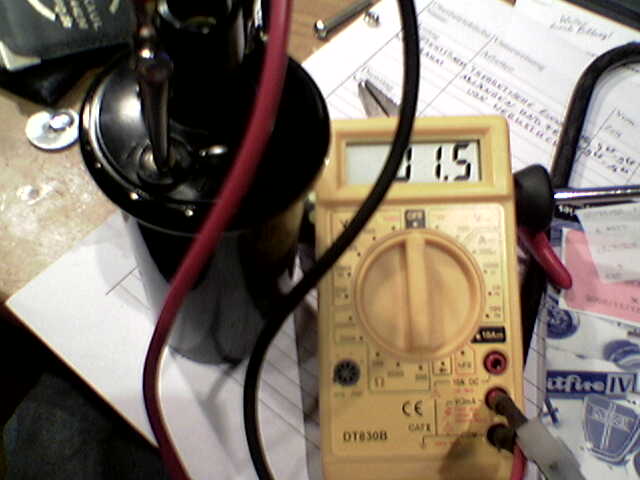

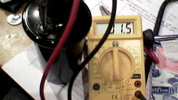

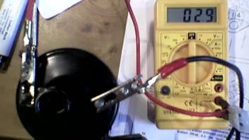

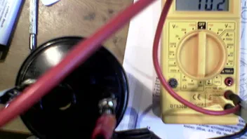

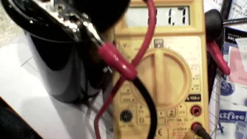

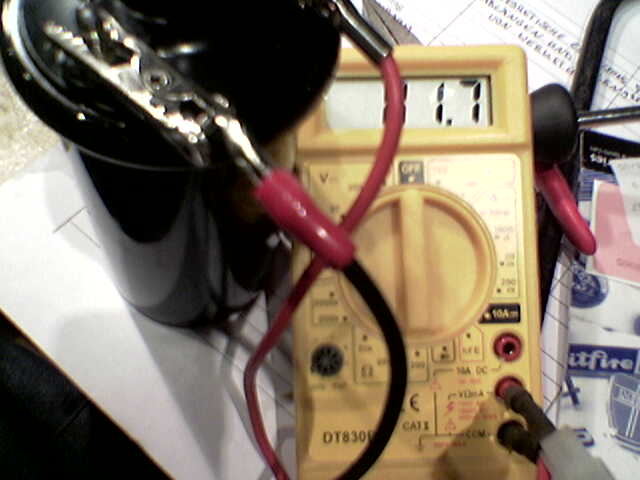

    Jetzt blicke ich aber leider nicht mehr durch. Ich habe eben den Wiederstand der alten Spule gemessen um sicher zu gehen, dass diese auch wirklich defekt ist. So komme ich nun jenachdem wie ich die Spule anklemme auf extrem unterschiedliche Werte, siehe Bild093.jpg und Bild094.jpg. Dabei liegt der niedriegere Wert ja immer noch zu hoch ... so kann ich davon ausgehen, dass die Spule defekt ist?! :confused:
    Bei beiden Messungen stand das Multimeter auf bis zu 200 Ohm.
  • Nachdem ich die Anschlusslaschen für die Stecker an der neuen Spule entfernt hatte kam ich auf ganz andere Ergebnisse. Anscheinend ist die Spule doch richtig. Kann es sein, das das Messergebnis durch die Anschlüsse verfälscht wird? Kann ja sein, das die Verbindung dort nicht so gut ist, der Wiederstand der Spule aber i. O..
