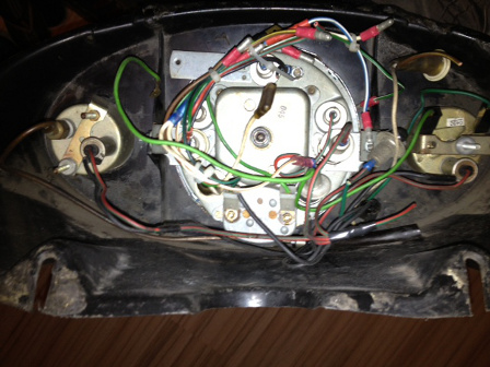

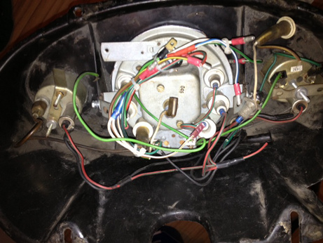

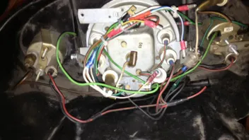

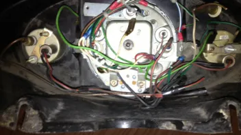

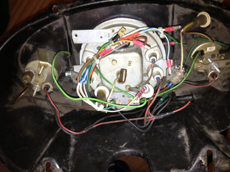

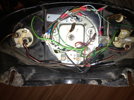

  • Das Bild ist zwar noch nicht freigeschaltet aber was man alles braucht ist:
    Das "Ei", einen Tacho, mech.Öldruckinstrument und Wassertemperaturanzeige.
    Von hinten sollte es so aussehen:
    Also passenden Kabelbaum, genügend Lämpchen mit Fassungen, mech. Öldruckmessleitung und kompatible Tachowelle.
    Den Kombistecker bruachst du nicht unbedingt in der Ausführung wie auf dem Bild. Da kann man sich was geeignetes selber basteln.Würde aber den Kabelbaum vom Tachoei auf jeden Fall als Ganzes trennbar vom Autokabelbaum gestalten.
