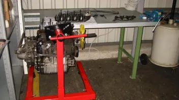

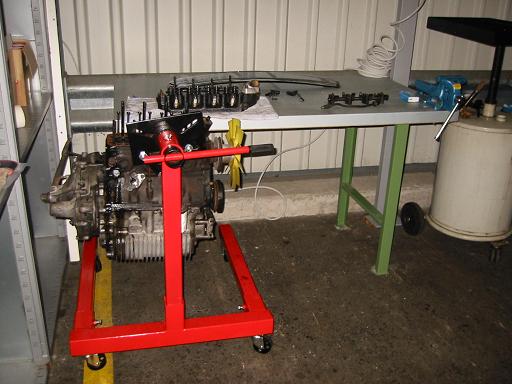

  • Hallo zusammen,
    mittlerweile habe ich die Bilder von Faxe erhalten:
    So sieht mein Halter nun aus:
    Bei weitem nicht so elegant wie der von Faxe, aber mir mangelt es an der Möglichkeit, so starkes Material zu biegen. Muß ja mind. 15*60mm sein??
    Deshalb habe ich das Ganze etwas kürzer gehalten und noch eine Stütze an der Lima Halterung angebracht.
    Ich werde jetzt noch oben eine Verbindung zwischen der Grundplatte und dem Winkel an der LiMa machen. Dann sollte es steif sein.
    Nochmal die Draufsicht. Das starke Material am Halter von Faxe habe ich durch etwas mehr Materialeinsatz und zusätzliche Winkel ausgeglichen.
    Der Abstand zwischen dem Ständer und Motor ist relativ gering, aber ich habe noch die Halter, die beim Ständer dabei waren, die kann ich zusätzlich dazwischen machen, das gibt nochmal 60mm.

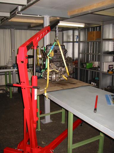

    So sieht das Ganze fertig aus. Die "Vorspur" am Motorständer habe ich selber angebracht. Ursprünglich waren die Beine mal parallel aber dann bin ich damit nicht in den Motorkran reingekommen.... :(
    Aber so klappts.
    Danke nochmal an Faxe und Ralf für die Bilder!!
    Gruß,
    Michael
