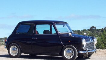

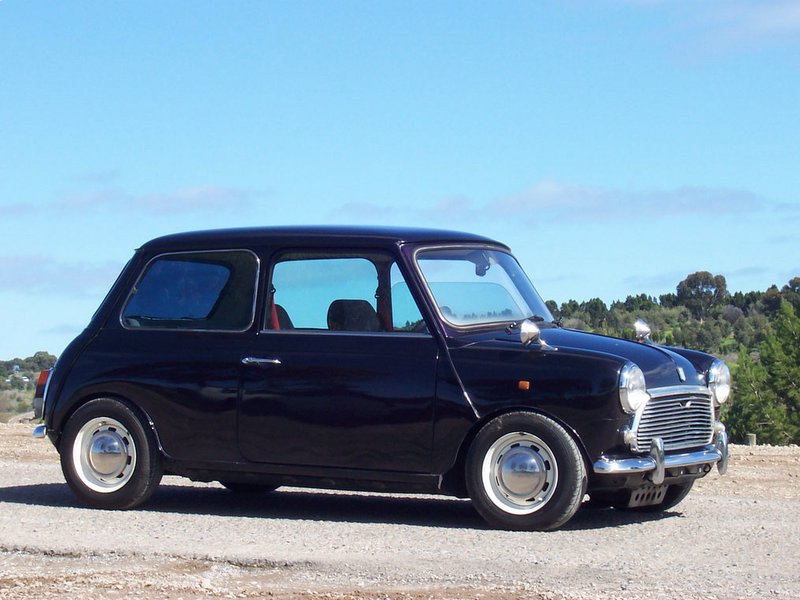

  • also, soll schon der mini aus meinem profil sein, zur zeit hab ich 145er winterreifen drauf, nu hatte ich mir das angeschaut und finde, das die reifen vorne ziemlich weit drausen sind, hatte auch gelesen, hier im forum wegen stahlfelgen verbreitern, auch ne schöne sache, finde aber auch schön wie auf dem bild im anhang, kann mich nich entscheiden
