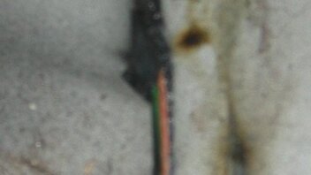

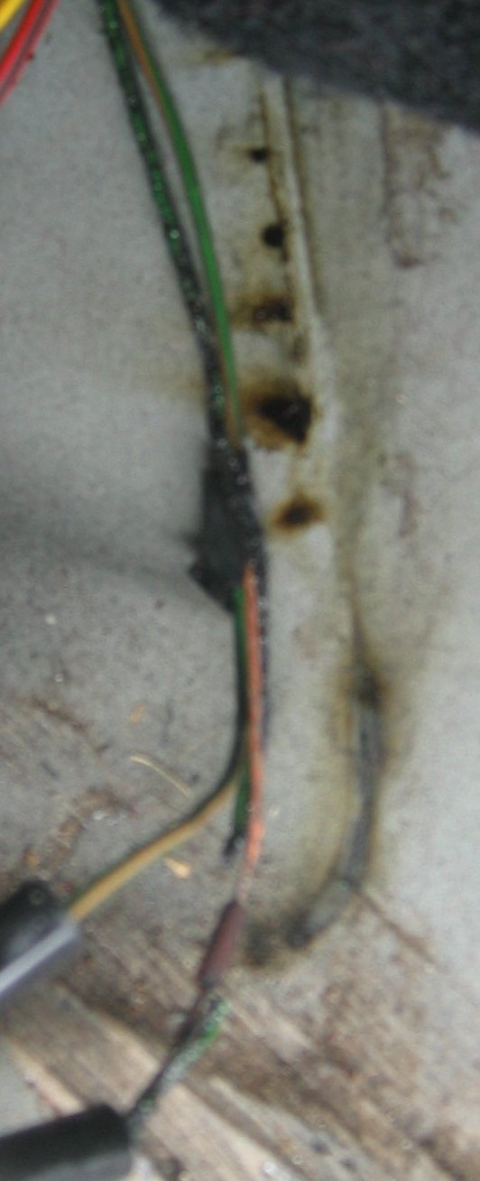

    ich hatte diese Wochen einen mittelschweren Kabelbrand und frage mich, ob die Versicherung sowas abdeckt. Wollte vor einem Anruf dort mal Eure Erfahrungen einsammeln.
    Fahrzeug ist (zum Glück) nicht abgebrannt, aber der Kabelbaum ist mitten drin an diesem dicken Knoten hinterm Amaturenbrett angeschmort und von (mindestens) einem Kabel (für die Rückfahrleuchte) ist die Isolierung abgebrannt.

  • Ja, das mit dem brennen ist so eine Sache. Von einem Kabel fehlt mittlerweile auf einem halben Meter die Ummantellung. Und in der Umgebung sind auch "Brandspuren" zu sehen. Aber gelöscht habe ich nicht mit "Wasser an" sondern mit "Strom aus"...

    An den OP des Threads, ganz von alleine verschmort kein kabel, du solltest den Grund herausfinden, wo und warum der Kabelbaum abgefackelt ist und diese Fehlerursache beseitigen, evtl. die Kabel an den Karosserie Durchgängen zusätzlich mit Schrumpfschlauch oder anderen geeigneten Materialien schützen.
