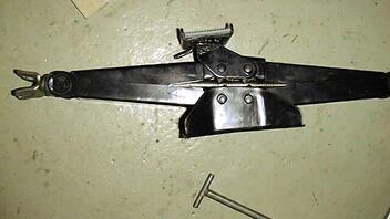

Weil es ein ORIGINAL MINIWAGENHEBER ist!
Sozusagen britisches Kulturgut... Liebhaberautozubehör... Sammlerstück...
Hab auch noch einen, sicher ein älteres (und wertvolleres) Modell, bei dem sieht die Kurbel wie ein "T" aus... :p

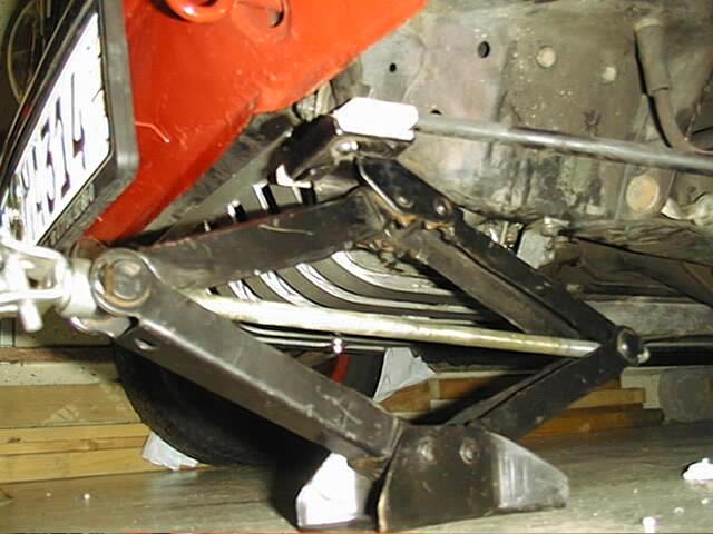

Jetzt nochmals ernsthaft gesagt, ich hab mir für 5 Euro nen unbenutzten Scherenwagenheber besorgt, ne gescheite Aufnahme drangeschweißt und nun hab ich nen Wagenheber, der nicht den ganzen Schweller zusammendrückt, und bei dem man nicht die Tür aufmachen muß bevor man kurbeln will.

Wenn ich das Bild sehe, möcht ich nicht wissen WAS bei dir rum liegt *G*

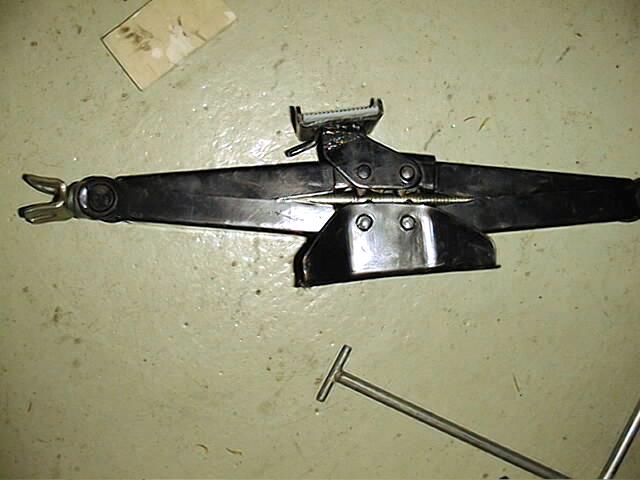

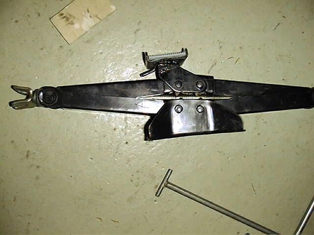

Hui hab auch noch einen...
Und sogar eine original Betriebsanleitung von 84 in meinem Mini gefunden gehabt...,

hmm wagenheber sollte da für die Aufnahme an der seite da passen. Also müsste so nen Stift haben. Glaub da gibt es noch so nen anderen, der war aber glaub ich nur beim cabrio dabei.
Und ja ich kann mich ja hier totschmeißen mit Angeboten hier *G*
hat wer vielleicht noch nen Bild ??

Genau diesen würde ich beim Mini Bj. 94 nicht mehr benutzen, außer Du willst den Schweller neu machen. (Siehe weiter vorne)

biz: welchen würdest du jetz nich nehmen diesen für das Cabrio oder wie ??
Oder der mit dem Stift in den Schweller??
Problem ist halt einfach das ich mit nem normalen Wagenheber nicht unter den Mini komm, weil er so tief liegt. Höchste Punkt vorne wo man ihn mit nem Heber hochnehmen könnte sind circa 7,5 cm. Daher will ich den Original für den Schweller gerne haben um ihn mal bissi hochzukurbeln, und nein auffahrrampen gehen jetz au net, weil will gerade was am Mini machen und er is im Winterschlaf und die garage ist sehr klein. Da geht nix mehr mit schieben.
Zitat von <|Maverick|>biz: welchen würdest du jetz nich nehmen diesen für das Cabrio oder wie ??
Nun, da Du ernsthaft fragst, sollst Du auch eine ernsthafte Antwort bekommen.
Für den Garagengebrauch würde ich mir nen Rangierwagenheber kaufen (gibt es schon für 15 Euro im Angebot). Der hebt dann bis ca. 2,0 to. Mit dem kannst Du dann vorne an der Zugstrebenaufnahme mit nem Holz dazwischen den Mini vorne anheben und zwar komplet links und rechts zusammen. Aber Achtung, daß der Teller vom Wagenheber die Zugstrebe nicht krumm drückt, wenn man fast oben ist und der Vorderbau komplett ausfedert. Hinten kommst Du in aller Regel unter den Hilfsrahmen. Das geht vorne allerdings auch, falls nicht zu tief gelegt ist und wäre die zweite Variante.
Dritte Variante vorne wäre direkt an der Kante, wo Innenkotflügel und Bodenblech zusammenkommen, da ist er auch sehr stabil.
So und für unterwegs nimmst Du wie schon erwähnt nen Scherenwagenheber, läßt Dir ne Platte drauf schweißen ähnlich wie beim Rangierwagenheber und fertig. Aufzubocken damit, an den gleichen Stellen. Nun hast Du ca. 20 Euro ausgegeben und bist für alle Fälle gerüstet und brauchst Dich nicht mit dem Orginalteil rumärgen und hörst kein komisches knirschen beim Hochbocken.
Zudem hast Du mit Rangierwagenheber und Scherenwagenheber jeweils nen besseren Stand als mit dem orginalen Wagenheber.
Und bitte beachte, solltest Du unter den Wagen müssen, dann unbedingt Böcke unterstellen, damit der Mini nicht plötzlich auf Dir drauf liegt.
Ich nehme immer ein Stück holz zwischen Wagen und Wagenheber, das schont den Wagen und den Wagenheber.
Ich hoffe Du kannst mit meinen Ausführungen was anfangen, wenn Du willst, maile ich Dir von den Anschlagpunkten und meinem Wagenheber gerne Bilder zu, dazu brauch ich aber Deine Mailadresse.
Michael
PS: Der SCherenwagenheber ist sehr flach, damit kommst Du garantiert unter den Mini. Ich habe beim Schrottplatz 5 Euro dafür bezahlt.
