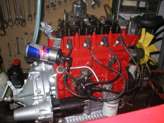

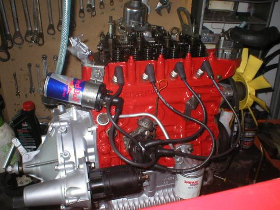

    Hält bei mir schon ca. 10 000 km und sieht aus wie am ersten Tag. Das Zeug bleibt elastisch und bildet auch keine Risse. Am besten den Motor mit Bremsenreiniger säubern und dann den Lack mit dem Pinsel auftragen.
    Die Auspuff- und Motorenlacke aus der Spraydose, die es auch in rot gibt, kann ich nicht empfehlen, blättern spätestens nach einem Jahr wieder ab.
    Hier noch ein Bild mit Hammerite:
    Gruß Dennis
