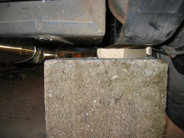

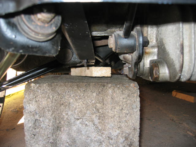

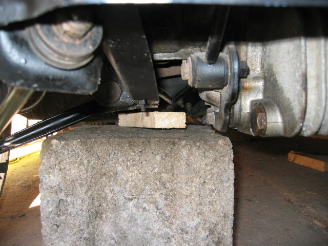

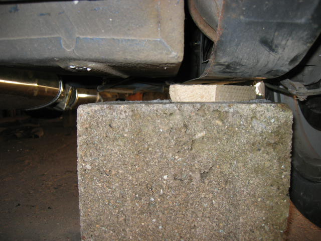

So wir haben grad mal kurz gebastelt und mußten aber einstellen wegen Terror durch die Frauen, Also die Lager oben sind noch in Ordnung. Hab jetzt folgendes vor: ich lass das Gerät am Boden und löse die schrauben zum Boden Blech, dabei müsste sich der Hilfsrahmen ja wieder ausrichten, wenn die Schrauben dann noch passen müsste doch alles stimmen oder???? wenn nicht bohren wir die Löcher im Bodenblech neu und volla alles wieder i.O. oder ist das zu primitiv und kurz gedacht?
Wenn er auf dem Boden steht, drückt das Gewicht des MINI den rahmen nach vorne und er sitzt wieder auf Spannung eingabaut! Bocke ihm vorne und hinten auf und zwar so das das Gewicht den vorderen Rahmen nicht verschiebt oder auf Spannung setzt - auch nicht an der Karosse aufbocken das dann der Hilfsrahmen nach unten/hinten gedrückt wird (durch Gewicht Motor....). Die Löcher würde ich NUR in dem Rahmenlager neubohren. Falls Du nicht anders ran kommst zeichne sie an und baue die Lager zum bohren aus (Seiten nicht vertauschen!!) und dann neu einbauen. Auf keinen Fall in die Karrosse/Bodenblech bohren, das ist sowieso schon die schwächste Stelle!
ALEX!!!
Ok werd ich machen kannst mir irgendwie ne Skizze für die Punkte an denen ich das Gerät aufbocke ohne dieselbe Ka*** am Ende wieder zu haben und das Auto völlig krumm ist... Aber auf alle Fälle vielen Dank für die Tips!!!
Sorry - bin kein guter Zeichner. Hinten ist egal hauptsache genauso hoch wie vorne. Und vorne gehe ich Senkrecht unter die dicke obere Halteschraube - eher etwas davor weil sonst der Motor soviel drückt! Muß halt vom Gefühl her Spannungsfrei aufgebockt sein.
Kannst ja auch probieren wie dann die Haube passt. Es ist sehr schwer so zu beschreiben - man braucht halt ein wenig Gefühl. Wenn Du den Wagenheber abläßt merkst Du ja wie sich die Karrosse bewegt und die muß dann halt richtig im "Null"-Zustand sein.ALEX!!!
