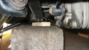

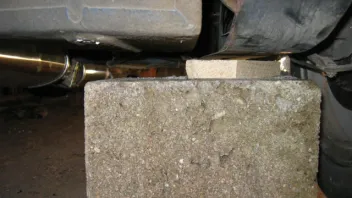

    sind wieder am werkeln... (Hätte nicht gedacht das ich hier so ne Diskussion auslöse) so wir haben den Wagen aufgebockt und siehe da totaler Wahnsinn vorn liegt der wagen auf und in Fahrtrichtung hinten rechts hängt alles in der Luft :eek: Jetzt lösen wir mal die hinteren Rahmenlager unten (zum Bodenblech) da steht alles unter Höllenspannung, haben jetzt aber nur die Schrauben am Hilfsrahmen gelöst nicht am Bodenblech! Sollen wir alle lösen und neu bohren oder nur die am Hilfsrahmen??? :confused: Hier mal 2Bilder noch
  • Ich würde nur die zum Rahmen neu bohren - wenn das nicht reicht ist irgendetwas verzogen!

    Es ist geschafft!!! :cool: Die Sau hatte keine Chance mehr :D nachdem der Wagen nachdem aufbocken relativ gut aussah und nach dem lösen der Rahmenschrauben hinten unten das Gerät amrechten Hinterrad fast 4cm Luft hatte wurden wir stutzig denn die Karosse so schief??? Also Schlauchwage raus und gucken Resultat: DER VERSCHISSENE BODEN WAR SCHIEF!!!! Ergebniss wir hatten das Auto schief gezogen... :soupson: Naja nach den Tips von WildAnt haben wir alles gerade gemacht und siehe da die Rahmenlager hinten unten waren alles nur nicht passend hihi die Löcher noch neu gebohrt und jetzt ist der ganze vordere Hilfsrahmen Spannungsfrei und die Motorhaube passt auch wieder Juhu und bei der gelegenheit hab ich auch gleich noch den Tip von Meister-Mini befolgt und die Platten im Bodenblech verstärkt
