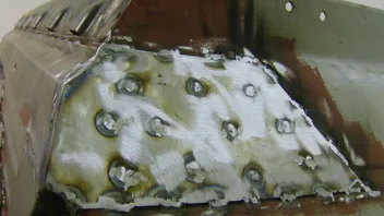

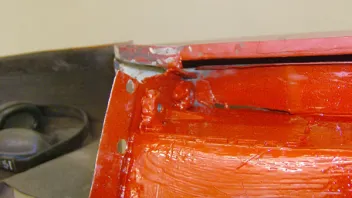

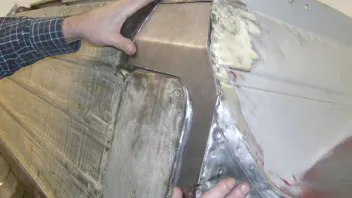

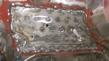

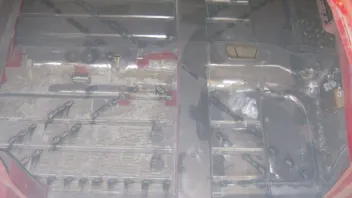

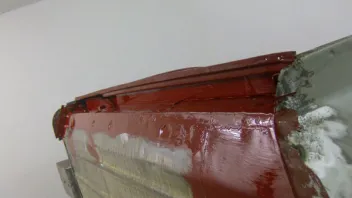

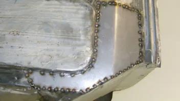

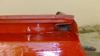

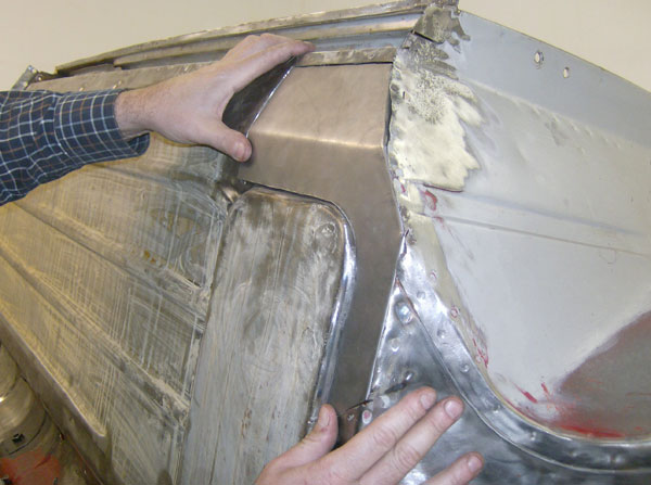

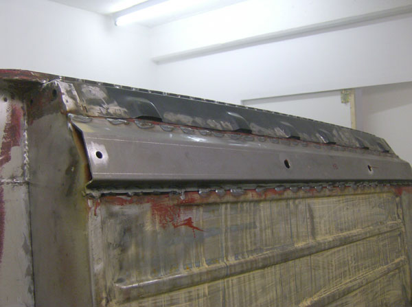

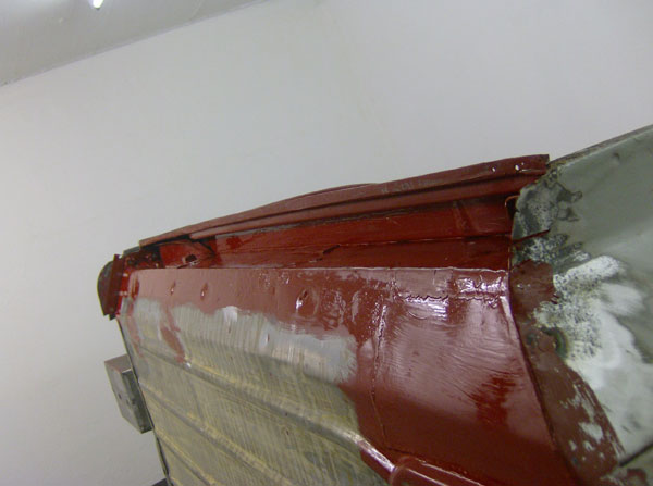

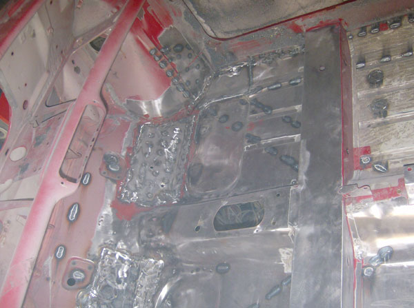

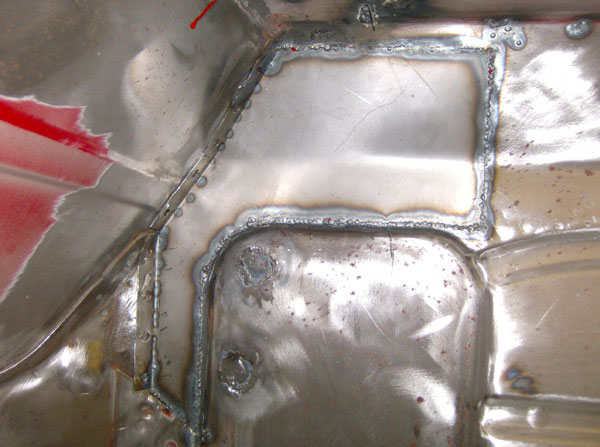

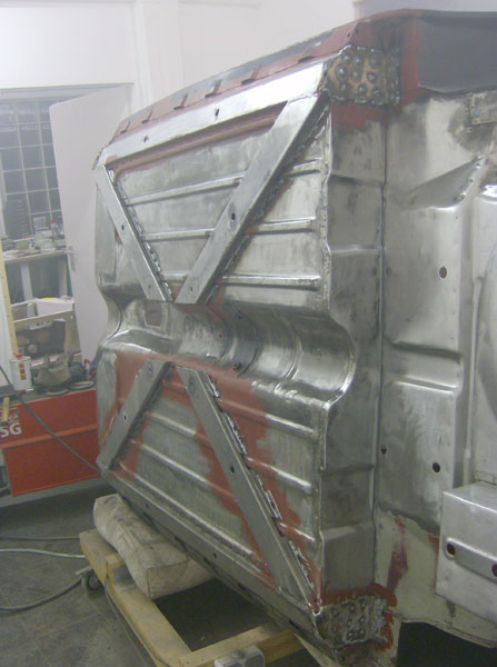

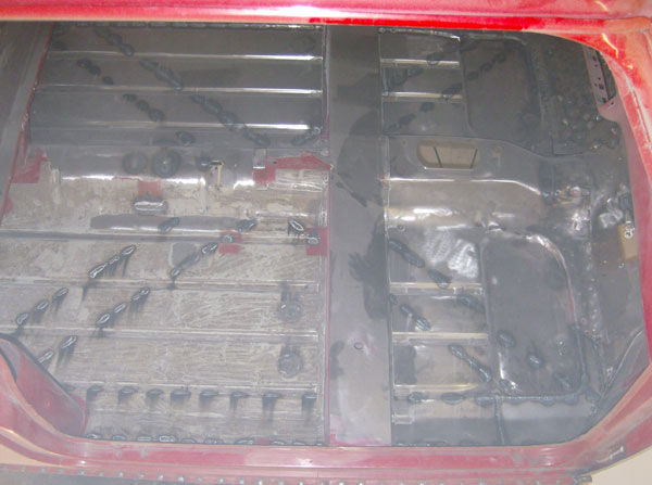

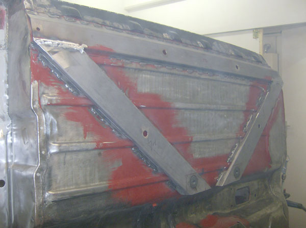

Nachdem ich Gianni genötigt hab Bilder zu zeigen, muss ich jetzt auch
Ich hab hier einen Autobastler, der schaffen kann wie ein Tier und das auch macht.

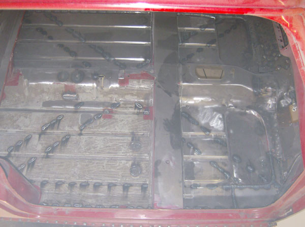

Im Klartext: es geht in riesen Schritten vorran.Also erstmal die restlichen Löcher dicht machen, Schweller...
dietmar
...Bodenkreuz vervollständigen...
...und fertig!
Mehr die nächsten Tage.

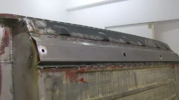

Sieht nach dem gleichen Bastler aus, der auch beim Gianni zur Hand ging.
Kein Wunder wird der Rüdi mit seinem nicht fertig
Schaut gut aus.
Da musste in der Werkstatt nie mehr sagen, wo die mit dem Wagenheber dran können und wo nicht
sieht wirklich gut aus.... wann ist der rollout
Da musste in der Werkstatt nie mehr sagen, wo die mit dem Wagenheber dran können und wo nichtJa das hat gewisse Vorteile
Abgesehen davon ist dann endlich auch ein stabiler Gegenpart zum Käfig vorhanden, denn meiner Meinung nach macht der nur so wirklich Sinn. Sonst ist die Zelle unten ja offen.dietmar

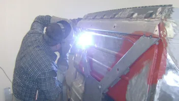

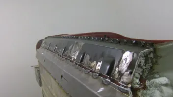

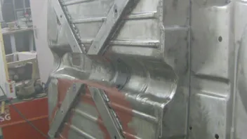

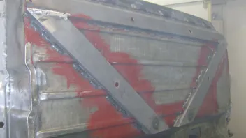

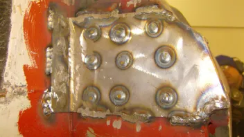

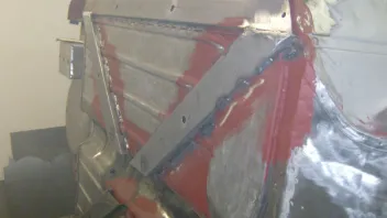

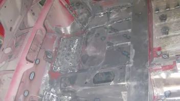

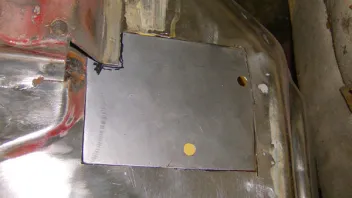

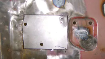

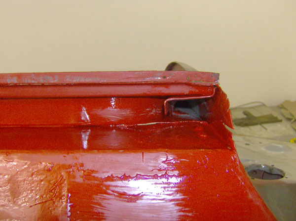

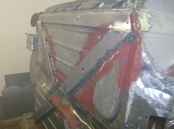

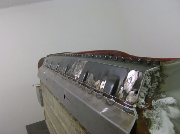

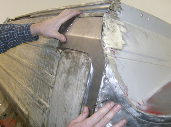

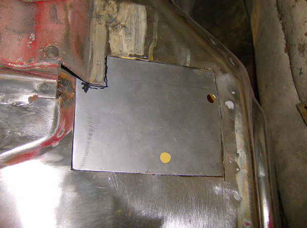

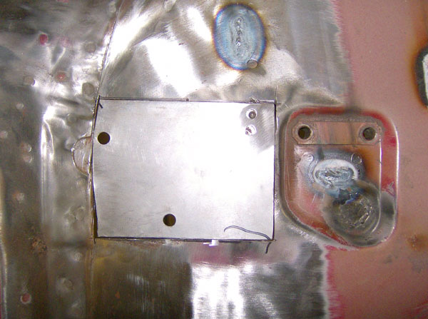

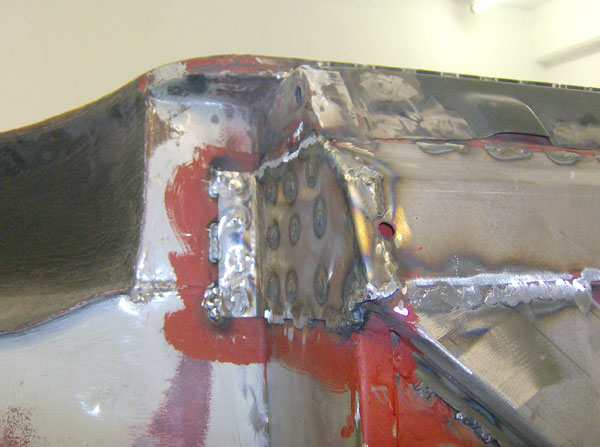

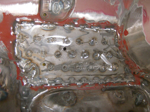

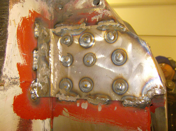

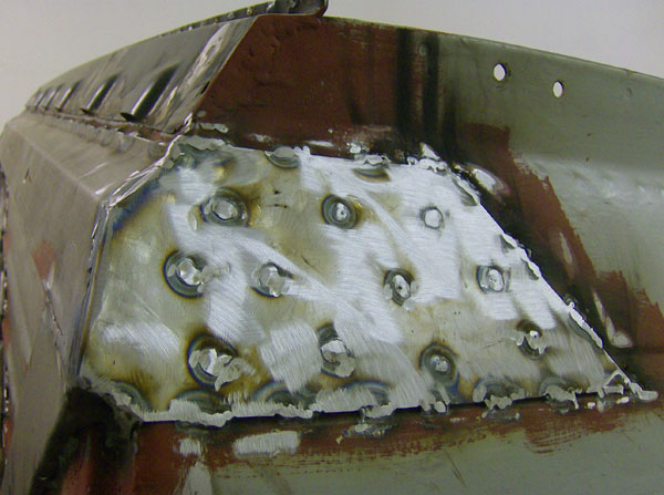

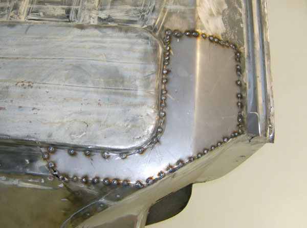

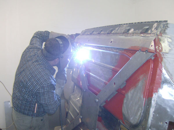

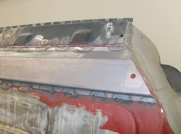

Und weiter gehts...

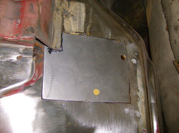

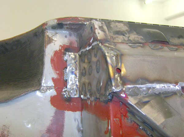

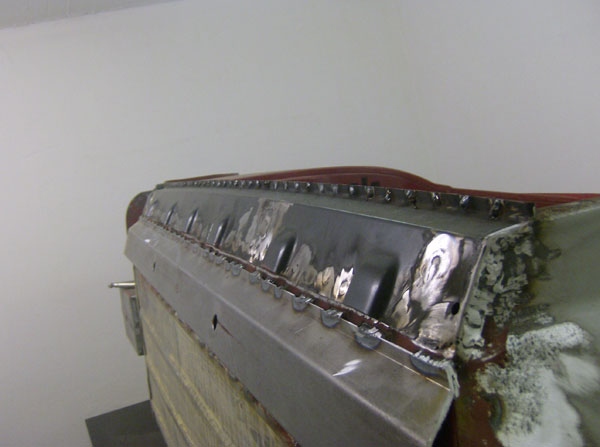

...Abschlußbleche auf die zusätzlichen Schweller und das Bodenkreuz drauf...
...und noch schnell das Loch an der hinteren Rahmen-Festlegung des vorderen HiRa's geflickt. Von innen die Verstärkungen der entsprechenden Punkte aufgeschweißt und Feierabend.
dietmar
Yeah, nach einem Jahr neue Bilder!
Das Kreuz sieht richtig fett aus, das gibt Vertrauen! Freu mich schon wenn ich nächstes Jahr wieder mehr unterwegs bin.
