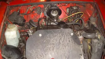

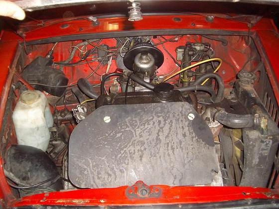

  • hmmmmmmmmm
    wo wolltest den denn vorne noch reinmachen !?
    kann mir gerade keinen platz vorstellen, wo man den unterbringen könnte.
    Standartmotorraum halst ! wenn da schon mal irgendwie " aufgeräumt wurde ..."
    naja dann vielleicht ansonsten seh ich da wenig platz..
    vielleicht nen behälter von einem fremdfahrzeug !?
