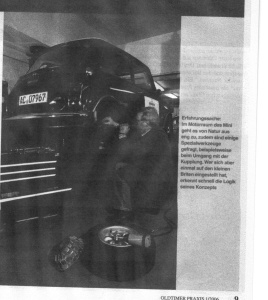

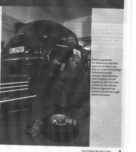

... der MINI Cooper S aus der "Oldtimer Praxis" - Ausgabe: Januar 2006 - hat diese Alu-Dinger drauf und wie ich meine auch alles mit TÜV -
ein Bild: Alu Bremstrommel
roobster: wie kommst Du auf TÜV????? Kann man nirgendwo ersehen.... und mit 07er kann man mehr fahren als erlaubt ist.....
Gruß Stefan
Gruß Stefan
... da hast Du wohl recht - war ne Bauchsache - da dieser Mann seriös ausschaut -
vielleicht kannst Du ihn anrufen und einfach fragen?!? tel. Herr Wittbrodt 02402 71532
