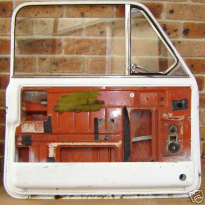

  • Damit mal klar ist wovon ich hier schreibe. Ist aber die Türe eines Clubbies, auch diese haben in Australien aussenliegende Türscharniere.
    Bei denen wird das Fenster mit einer Kette als übertrager angehoben und der Fensterheber selber sitzt vermutlich nach aussen eingebaut, zumindest ist hinter der Türhaut noch ein Blech an dem der befestigt sein könnte.
    dietmar

    Also...die Türen bei den Australiern haben zusätzlich zu dem Fensterheber (Windowwinder) auch noch Dreiecksfenster wie der Inno und komplett andere Türgriffe (nicht wie unsere Minis ab MK3, sondern mit so komischen Griffmulden). Zu finden waren die Türen zum Beispiel auch an den Clubman-Versionen...es gibt irgendwo eine 1275GT Seite, da sind einige von denen abgebildet...und Fensterheber und Co heißen bei den Türen genauso wie bei den englischen....

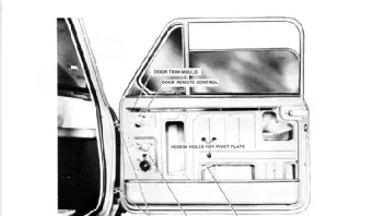

  • Noch ein Bild diesmal von einem MKI Aussie Mini.
  • des wird wohl ein Kombi oder umgebauter Van sein.

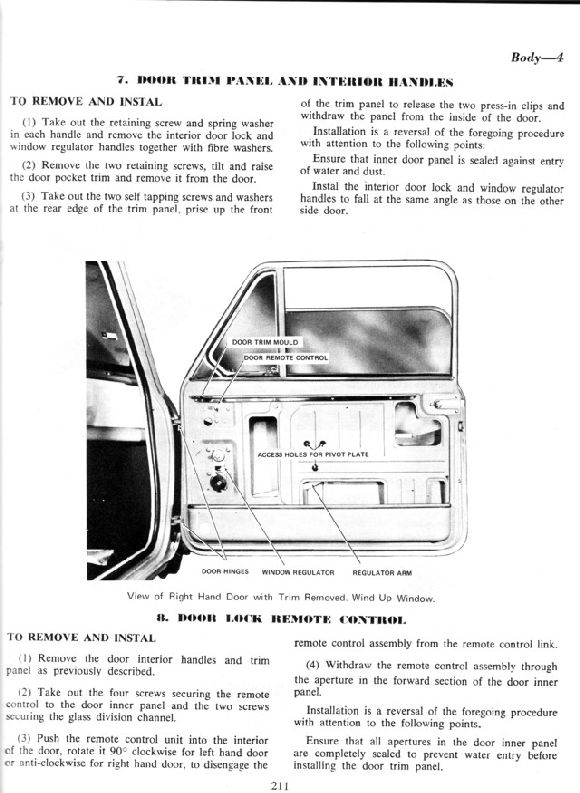

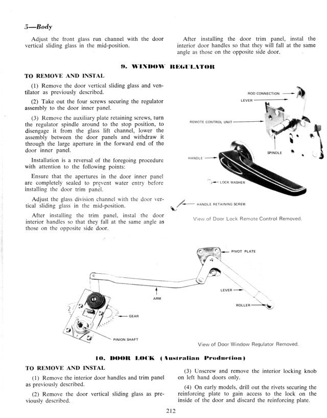

    Aber ich hab da auch noch was für dich Dietmar! Gestern kam Post aus Australien: "Workshop Manual Series No64 - MINI" ;)
    Man wat hab ich mich gefreut! Und zwar nicht nur über die detaillierten Beschreibungen ich hab auch gleich mal nach den Türen geschaut und also Anhang dir die Seite eingescannt, wo genaue Schnittzeichnungen drauf sind! Wenn dus in besserer Qualität möchtest, schreib mir bitte ne mail!
    Grüße semmel

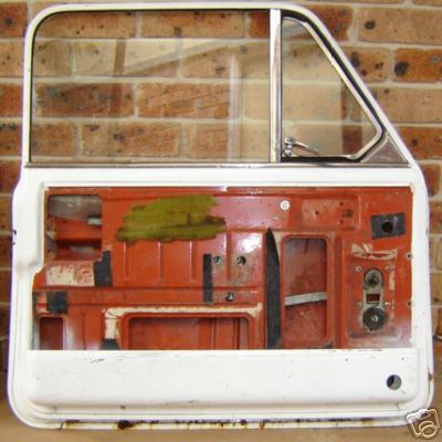

  • Habe ein Innenbild einer australischen Tür bei mir auf dem Rechner gefunden.
    Diese Türen haben Radford un Co. ab Ende der 60er auch verwendet!

  • ich würde nichts von den australishen türen nehmen weil die ersatzteilversorgung viel zu schwirig ist :D
    die australischen minitüren gab es mit innen und mit aussenliegenden scharnieren wir hatten mal je einen satz davon in florida (jetzt haben wir nur noch einen mit aussenliegenden scharnieren der kommt in einen van) ;)
    wollte ich auch mal haben ,hier in deutschland aber ist einfach zu umständlich und zu teuer :D
    am besten auf innoteile zurückgreifen oder direckt innotüren auf MK 1 umbauen ;) (ist auch schon vorgesehen und ein satzt vorhanden für einen deutschen van) ;) :D
