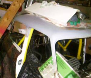

Ansich wollte ich meinem Renner nur ein neues Kleid verpassen.Aber während der Arbeiten heute, beim abflexen der Farbe zwecks verschiedener Schweiss arbeiten, kammen mir so manche bösen Erfahrungen in Form von sehr viel Spachtel wieder ins Gedächtnis.Nach so manchem Ausrutscher während den 10 Jahren in denen ich mit dem Kleinen Rennen gefahren bin, wurde so manches Überspachtelt.
Lange Rede kurzer Sinn.........Es würde zu teuer werden, um das Teil wieder einigermassen Original zu bekommen.
Also hab ich es getan!!!!!!! Ich hab die Kanten abgemacht.(bis jetzt erst teilweise)
Wenn schon nicht Original, dann aber so richtig.
Bei einem anderem Mini habe ich diese Arbeiten schon vor 15 Jahren gemacht, aber nach 2 Jahren waren die ersten Risse zu sehen.
Wer hat noch Erfahrung mit dem Umbau?????Wer kann mir ein paar brauchbare Tips geben.
Gruss Chaoticmini
Ich habs getan!!!!!!
Weiss ich im Moment noch nicht so genau.
Aber im Grossen und Ganzen, geht es hauptsächlich um die Dachkanten, weil die linke Seite so zertrümmert ist, dass es mir zu teuer wurde um alles zu Richten und Auszutauschen.
Der Wagen lag schon mal auf dem Dach bevor ich ihn gekauft habe, und bei mir erging es ihm nicht besser.
Dazu kommen noch 2 stabile Seitenlagen im Hügel und ein umgefahrener Baum auf die Vorderpartie.
Also die Dellen bekomme ich raus, aber die Kanten müssten erneuert werden, da sie bis jetzt nur durch Zinn und Spachtel zusammen hielten.
Die vorderen Seitenkanten sind schon wech und verschweisst.
Gruss Chaoticmini -

Sieht bis jetzt aber super aus.Nur, dass ich nach dem Schweissen die warme Farbe abziehen konnte, und ne riesen Delle auf der Beifahrerseite im Dach, vergraben unter viel viel Spachtel, gefunden habe.Beifahrerseite bis unter die Ausstellfenster verzogen und und und.
Muss wohl das Dach noch mal lösen an der Stelle und die Hydropresse ansetzen.
Darf nicht dran denken, wieviel schleif und Spachtelarbeiten mir noch bevor stehen,
Gruss Chaoticmini -

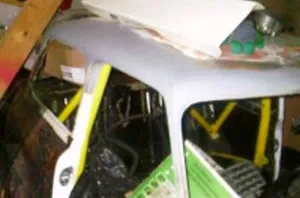

habe alles mit der Flex grob in Form gebracht.
Nötigenfalls nachgeschweisst.Danach mit Zinnpaste vezinnt, danach mit Zinn und einem Holzstab die Form geschaffen.
Danach habe ich mit ner Flex mit Glaspapier wieder Formgebung betrieben und die Ecken mit ner Feile bearbeitet und dann mit dem Exenterschleifer mit etwas feinerem Glaspapier nachgeschliffen.Anschliessend Aluspachtel (nicht dick) aufgetragen.Alles Probehalber auf der rechten vorderen Dachecke.Wenn dann alles fertig ist, mach den Hämmerchentest, besteht er ist es gut und der Rest wird gleich bearbeitet, wenn nicht seh ich weiter.
Gruss Chaoticmini -

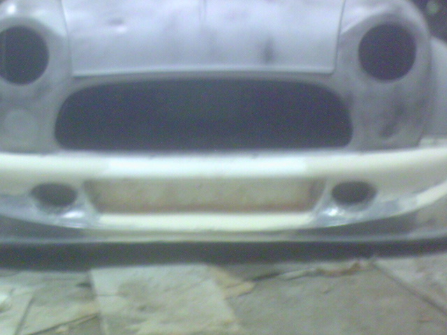

Ich lege zuerst links und rechts neben die Kanten ne Schweissnaht, und dann erst entferne ich die Kante und lege noch ne Schweissnaht durch die Mitte mit etwas mehr Durchbrant.Jetzt kann ich mehr flexen und schleife nicht mehr so sehr das Blech durch.Geht im Moment recht gut.

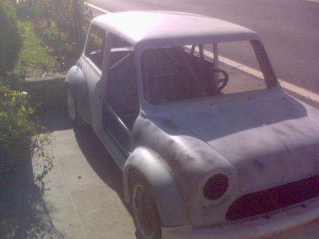

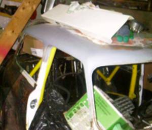

Das Projekt lebt noch(zwichen Cabrioumbau und Hausrenovierung)
Wenn's klappen sollte hier ein Foto
Muss noch freigeschaltet werden -

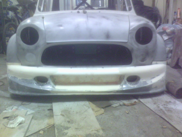

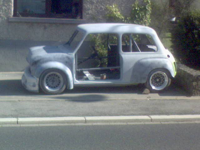

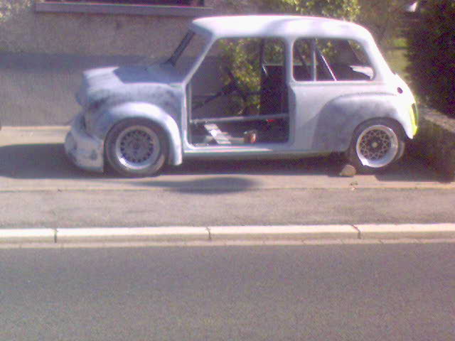

Nach 2Jahren:
Garage abgerissen, neu aufgebaut,90m² Terasse drauf gebaut,Laufschiene mit Laufkatze in der Werkstadt installiert, elektrick fast alles neu( noch nicht ganz fertig), neuer Anstrich und 2 Werkbänke gebaut und und und.

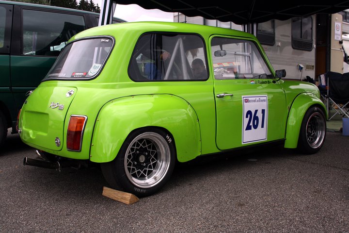

Und .......... Projekt kantenloser Rennmini wieder aufgenommen
Sieht gut aus im Moment.
Es geht vorran, ob das Auto nächstes Jahr schon in der BCT läuft ist noch nicht sicher, vielleicht ein paar Testrennen mit meinem alten Motor zwecks Fahrwerkeinstellungen und Fehlerbehebung.
Gruss Chaoticmini -

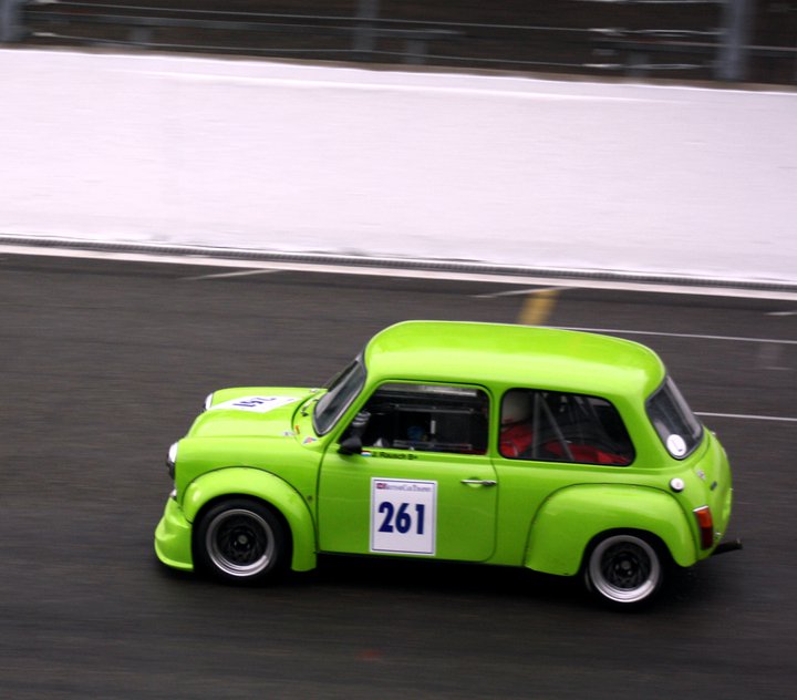

hmmmmm
find das sieht echt klasse aus auf dem bild ... also warum den Mini nicht strassenfertig machen. Wenn er wieder in die BTC geht ist es finde ich ziemlich schade, wenn er dann ohne kanten direkt wieder zerklumpt wir... .
Aber andererseits was juckt das nen Rennfahrer *fg*
Kenne das ganze , da ich für die Youggtimer geschraubt hab...
da is der wagen gerade auch wieder ausgebeult etc. und dann darf man schon wieder von vorne anfangen ... Nur denke ich, dass dein projekt doch mehr aufwand war. -
