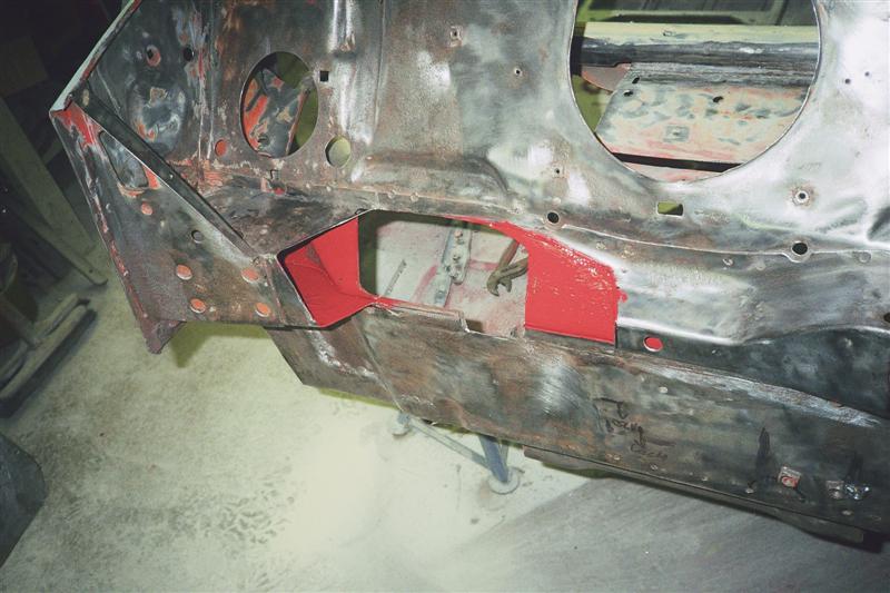

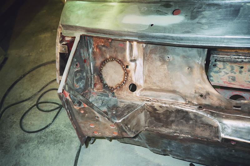

  • Hallo Leute,
    ich hab gestern voll verpeilt, die Bilder abzuholen:headshk: .
    Sind jetzt aber schon beim Bandit, sollten also in nächster Zeit auf der Homepage drauf sein.
    Da sieht man aber erstmal nur die lackierte Aussenhaut, die ganz neuen sind noch in der Kamera:rolleyes: . Vielleicht doch mal ne Digitalkamera kaufen:rolleyes: . Neue Sachen stehen ja schon da....;)

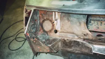

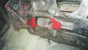

    Hab noch zwei Bilder angehängt, einmal die Quertraverse im offenen Zustand, ich hab etwas großzügiger rausgeflext, das würde auch mit weniger gehen. Und muss man nur beim Seriensaugrohr so machen. Mit dem Lexmaulrohr wird gar nichts geändert:cool: .
    Und das zweite, alles geschlossen, auch die alte Frischluftzufuhr zum Heizungskasten. Ich lasse das Riesenrohrgeraffel komplett raus, für Frischluft sorgen die Schiebefenster:D :p .
    Rüdiger

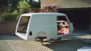

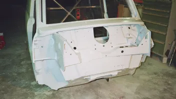

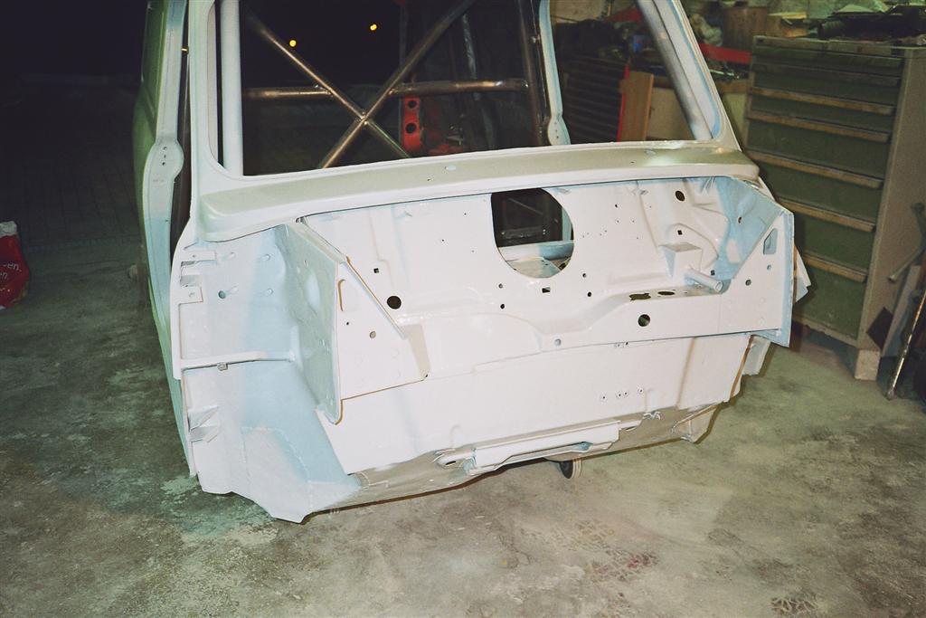

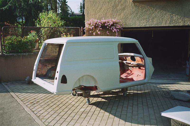

    Einmal die Schottwand, nur grundiert. Zum Anderen eine schöne Seitenansicht.
    Die Jungs haben mich jetzt schon fast zwei Wochen hängen lassen:headshk: , dauert also noch etwas, bis es weitergeht. Hab mir jetzt gedacht, ich bau den Rahmen wieder an, und mache an der Flipfront weiter. Soll ja alles fertig sein, wegen der gleichzeitigen Lackiererei.
