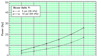

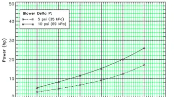

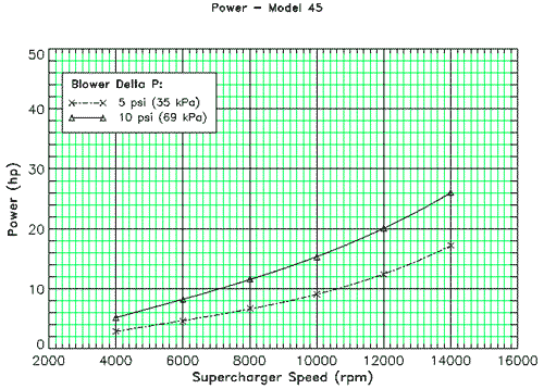

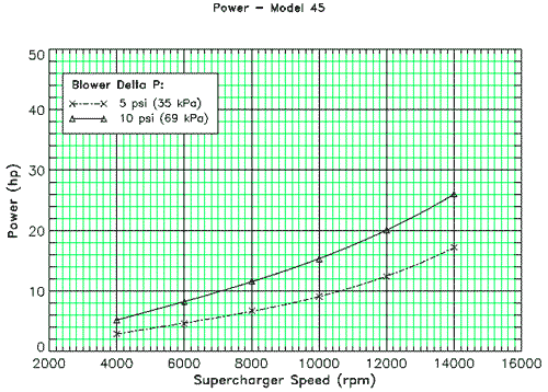

    Wenn ich eure bisherigen Abhandlungen auswerte, scheint das beste Konzept ein Kompressor der übers Abgas angetrieben wird, zu sein. Genau dahin zielt auch meine Frage!!
    Die Verlustleistung des M45 Kompressors kann in dem Diagramm abgelesen werden, aber hat der Auspuff auch genügend Energie um diese Leistung aufzubringen?
    Ich hoffe auf weitere aufschlussreiche Beiträge
