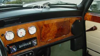

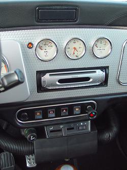

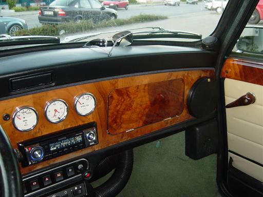

    ich habe heute mein neues radio eingebaut und gerade hierbei fällt mir auf, dass es mir so nicht ganz gefällt wie es eingebaut ist. damit meine ich, dass es in meinem amaturenbrett vertieft steckt (siehe beispielfoto mit amaturenbrett in alu). schöner fände ich es erhaben wie beim 2.beispielfoto mit holzamaturenbrett.
    nun meine frage: gibt es einen trick dafür oder wie habt ihr das gelöst? ich gehe doch nicht davon aus, dass bei den alu amaturenbrettern der ausschnitt größer und vertieft ist im gegensatz zu den holamaturenbrettern.

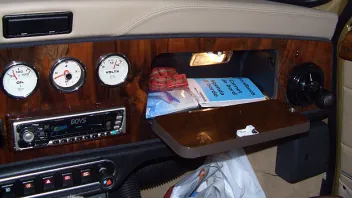

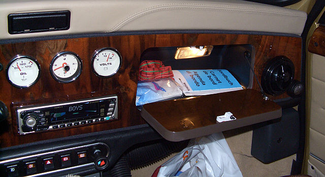

  • Eigentlich hat der Radio häufig einen Rahmen, welcher dann auf dem Armaturenbrett aufliegt, siehe Bilder.
    PS:
    Das abgebildete Modell gibt so nicht, es ist ein JVC- mit einem Pioneer-Rahmen, etwas was laut Fachgeschäft wegen den Dimensionen nicht funktioniert, auch wegen der Klappfront usw.
    Ich habe es aber schöner so gefunden und funktionieren tut es seit 5 Jahren. Der holzfarbige Rahmen, als Ersatzteil geliefert, war nur "etwas" teuer und bedurfte natürlich einer gewissen Anpassung...

  • hat sich erledigt bzw. habe eine lösung gefunden:
    etwas als distanzstücke zwischen einbaurahmen und armaturenbrett zwischenklemmen ----> das radio bzw. die radioblende ist nun nicht mehr im schacht versteckt sondern erhaben.

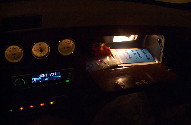

  • Minifahrer: Nach der vorgängigen Aufforderung mitsamt Bild-Link an mich:
    > georg: deine Bremsflüssigkeitskontrolleuchte leuchtet. Du solltest mal den Flüssigkeitsstand überprüfen.
    mitsamt Smiley, war die Meinung meinerseits, es sei ironisch gemeint. Deshalb meine entsprechende Antwort.
    Nach der darauf hin nachfolgenden Feststellung:
    > Ich bin verwirrt.
    könnte es sein, dass es Deinerseits nicht so ironisch gemeint war.
    Nochmals die beiden angesprochenen Bilder:
    https://www.mini-forum.de/attachment.php?attachmentid=6664
    https://www.mini-forum.de/attachment.php?attachmentid=6663
    Die Schalter habe ich je nach Mini anders angeordnet. Haupt- Nebel- und Nebelschlusslicht, Front- und Heckscheiben-Heizung, usw.
    Deshalb sind alle Schalter Auffindbeleuchtet, dh sie leuchten alle mittels Zündschlüssel-, resp. und/oder mittels Lichtschalter mit halber Helligkeit vor sich hin. Man kann zwar die Symbole nicht ablesen, sieht aber wo die roten, grünen, gelben Schalter sind.
    Deshalb hat der auffindbeleuchtete Bremsflüssigkeitskontrolleuchtenschalter "nichts" mit dem Flüssigkeitsstand zu tun, resp. er ist eben auf dem Bild nicht ein richtig Funktions-leuchtender sondern "nur" ein Auffind-leuchtender Bremsflüssigkeitskontrolleuchtenschalter.
