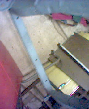

hab nun weiter am Frontrahmen gefrickelt. an der Front des Rahmens was weggenommen und ein U Förmiges Stück zur Verstärkung eingesetzt *augenverblitzt und einen Tag pause gemacht* (Ölfilterwechsel wird dadurch leichter/front mittig aufbocken möglich). Und mit Zinkstaubfarbe eingestrichen....

So nun bin ich für dieses Jahr fertig. Anbei die Fotos von der vorderen Rahmenverstärkung.
