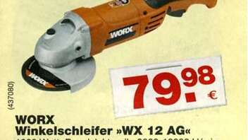

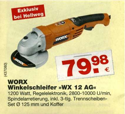

    Heute war in der Hellweg-Werbung folgender geregelter Winkelschleifer abgebildet.
    Ich habe ihn mir am Nachmittag mal im Original angesehen und war recht positiv überrascht. Was haltet ihr davon, insbesondere von den technischen Daten?
    Gibt es vielleicht ein vergleichbares Markengerät?
    Dietmar
